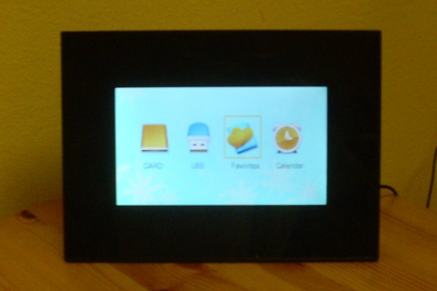

Jednu peknú nedeľu som si zašiel na bazár, taký ten pouličný výpredaj a za ozaj lacný peniaz som si kúpil použitý ale funkčný fotorámik.
Videl som ho u kde koho v obývačke, vypnutý, nevyužívaný, … No jasne, ak tam mám televízor, tak nepozerám fotky a ak tam usadím priateľov, venujeme sa iným veciam. Tam nie je to správne miesto.
Ja som si ho dal do kuchyne.
Kým sa večer usadíme k televízoru či zaľahneme, veľkú časť doma stráveného času sme práve v kuchyni – jedálni a tu mi ten fotorámik pasuje. A verte mi, komentáre, citoslovcia a „rôzne iné zvuky“, grimasy a figúry sprevádzajúce prezeranie dávno zabudnutých momentov príjemne oživia tam strávené chvíle.

Tieto snímky a fotky chcem dostať do toho fotorámika.

A výsledok? Na 256 MB SD karte je vyše 2000 snímkov a stále je tam voľné miesto.
Čo dodať? Fotorámik dostal novú šancu, pripomína nám dávno zabudnuté momenty a spríjemňuje chvíle strávené v kuchyni.
