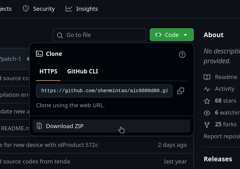

    2. Stiahnuť archív zip zo stránky https://github.com/shenmintao/aic8800d80 a dať pravým tlačítkom rozbaliť. Vznikne zložka aic8800d80-main, do nej treba vojsť. Kliknúť pravým tlačidlom a vybrať možnosť Otvoriť v Termináli, pokračovať tam.
