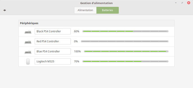

Byla také přidána možnost přejmenovat bateriového zařízení. Například všechny Bluetooth klávesnice se ve výchozím zobrazení objeví pod názvem „Wireless Keyboard„. Možnost přejmenování tak řeší problém s identifikací jednotlivých zařízení.
