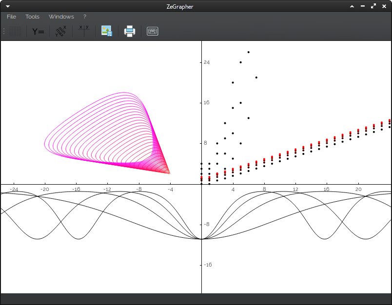

Funkce, které ZeGrapher nabízí jsou:

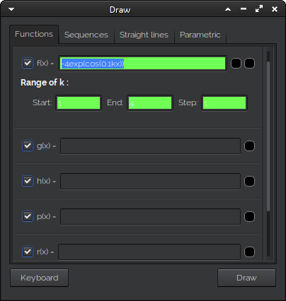

  • Vizualizace až šesti funkcí najednou. Všechny funkce mohou být volány zápisem na virtuální klávesnici. K daným funkcím je možné přiřadit další nebo je i skládat.
  • Pořadí vykreslování může být definováno opakovaně nebo explicitně.

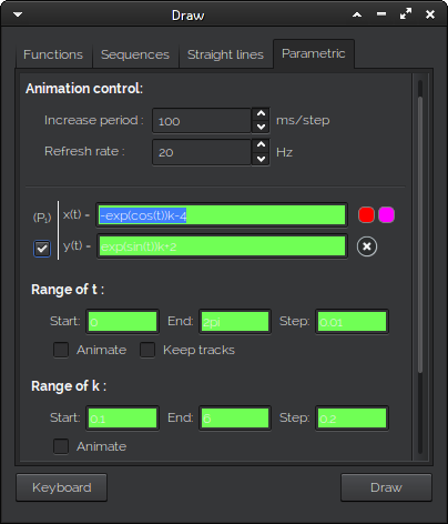

  • Vykreslování parametrických rovnic s možností použití druhého parametru „k“. Křivky mohou být animovány, s nastavitelným obnovovacím kmitočtem a rychlostí (kroky).

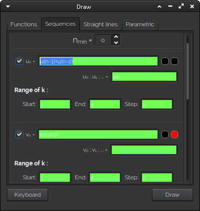

  • Vykreslování parametrických funkcí a sekvencí: parametr je „k“.
  • Kreslit, přesouvat a upravovat tečny lze jednoduše pomocí myši.
  • Vykreslovat lze derivační i jednoduché funkce.

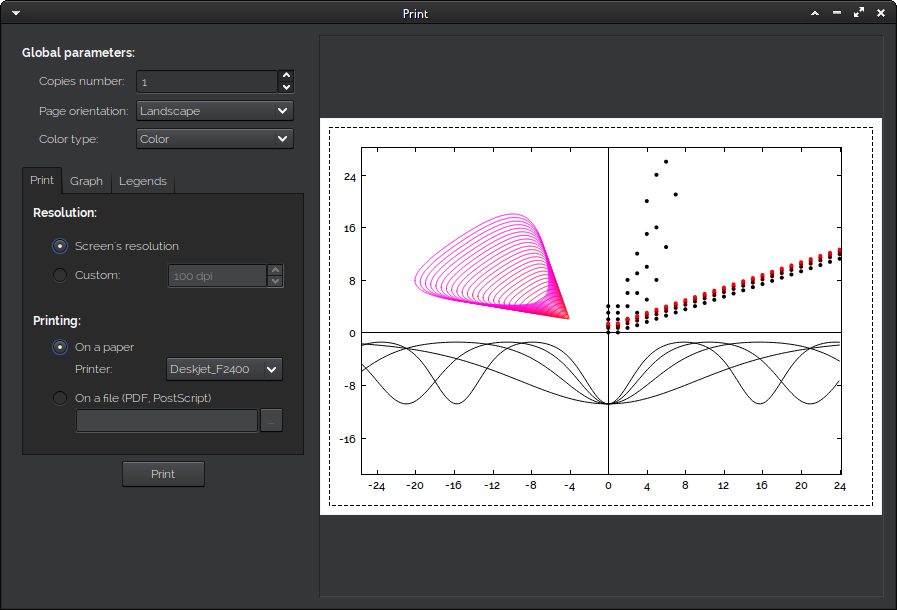

Tisk grafů má tyto možnosti:
  • Výběr základního měřítka v centimetrech, takže je možné měřit na vytištěném archu pravítkem.
  • Můžete si vybrat velikost a polohu grafu na archu.
  • Tisknout barevně či černobíle.
  • Exportovat do souboru PDF.
  • Exportovat do všech běžných formátů (PNG, JPEG, TIFF, GIF, …).
  • Zobrazit tabulku hodnot s různými možnostmi.
Navigace v grafu:
  • Výběr křivky pro zobrazení souřadnic bodů.
  • Zvětšení/zmenšení na každé ose odděleně nebo společně, bodu myší nebo obdélníkové oblasti.
  • Posuv grafu.

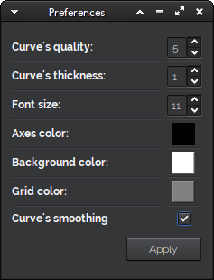

Přizpůsobení prezentace:
  • Změna barev: osy, pozadí, funkcí …
  • Nastavení přesnosti vykreslování. Ovlivní to rychlost vykreslování.
  • Zobrazit/skrýt mřížku.
  • Aktivace/deaktivace vyhlazování křivek.
