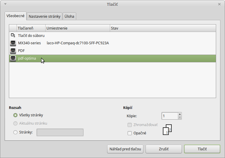

Potom si pridáme do systému novú tlačiareň „pdf-optima“ a to nasledovným postupom:

V systéme pribudne nová tlačiareň „pdf-optima“
pdf-optima

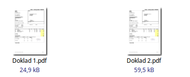

Výstupom sú dva súbory pdf, so „screen“ a  „prepress“ kvalitou (na monitor a pre tlač).
dva_vystupy_pdf-optima

  5. Karel říká:
    Dá se nějak nastavit, aby se vytvořilo pouze jedno to pdf?
