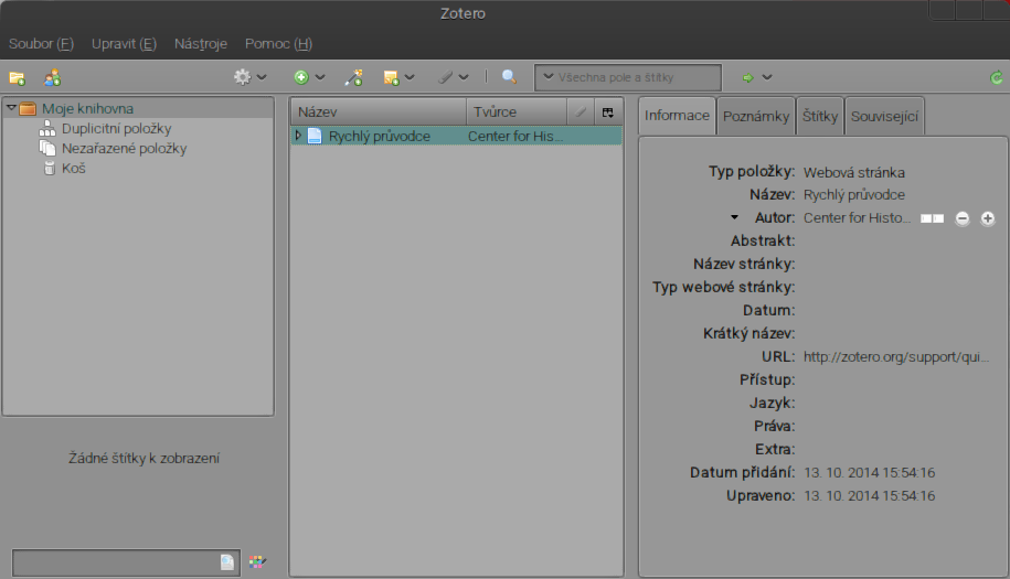

Jednotlivé položky se zobrazí v prostředním sloupci. Metadata pro danou položku pak v pravém sloupci. Ta mohou zahrnovat tituly, autory, vydavatele a další údaje, potřebné k citované položce.

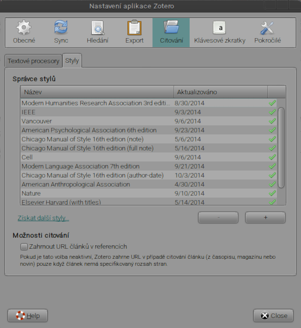

Zotero používá Citation Style Language (CSL) pro správné formátování citací v různých bibliografických stylech. Zotero podporuje všechny hlavní styly (Chicago, MLA, APA, Vancouver, atd), stejně jako velké množství stylů, specifických pro časopisy.
