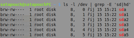

Nejprve si projděte seznam pevných disků, připojené k vašemu systému pomocí příkazu:
ls -l /dev | grep -E 'sd|hd'
Výstup by měl vypadat nějak takto:
sm2
kde sdx označuje název přiřazených pevných disků, jež máte ve vašem počítači.

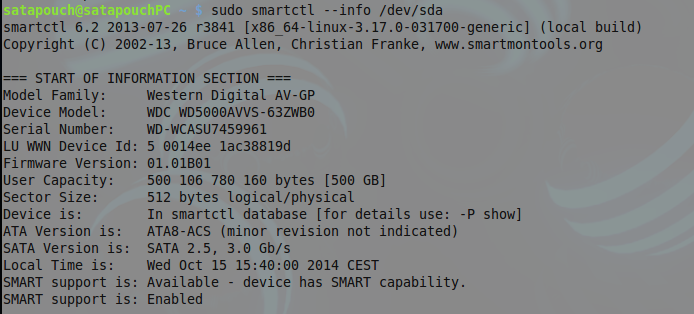

Chcete-li si zobrazit informace o daném pevném disku (například model zařízení, S/N, verzi firmwaru, velikost, verzi/revizi ATA či dostupnost a stav funkce SMART), spusťte aplikaci smartctl s příznakem „–info“.
Pro náš příklad vybereme /dev/sda:
sudo smartctl --info /dev/sda
Přestože informaci o verzi ATA můžete přejít napoprvé bez povšimnutí, je to je jeden z nejdůležitějších faktorů při pozdějším hledání potřebného náhradního dílu. Každá verze ATA je zpětně kompatibilní s předchozími verzemi. Například starší rozhraní ATA-1 nebo ATA-2 fungují na rozhraní ATA-6 a ATA-7, ale bohužel nikoliv naopak. V případech, kdy se verze rozhraní neshodují, bude pracovat ta nižší z nich. Jak již bylo řečeno, pevný disk s ATA-7 je v tomto případě nejlepší volbou.

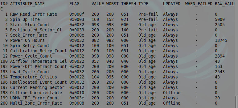

Další věc, na kterou je dobré se podívat, je tabulka atributů SMART, jak vidíte níže.
sm4
V podstatě jsou v tabulce atributů SMART uvedeny hodnoty několika položek, definovaných pro konkrétní disk podle jeho výrobce, stejně jako prahové hodnoty položek při poruchách. Tato tabulka je automaticky vyplněna a aktualizována firmwarem.
  • ID #: atribut ID, obvykle decimální (nebo hexadecimální) číslo mezi 1 a 255.
  • ATTRIBUTE_NAME: Názvy atributů jsou definovány výrobcem.
  • FLAG: atribut manipulace s příznaky (můžete ignorovat).
  • VALUE: to je jedna z nejdůležitějších informací v tabulce, zobrazuje „normalizovanou“ hodnotu daného atributu, jejíž rozsah je mezi 1 a 253. 253 znamená nejlepší stav, zatímco 1 znamená stav nejhorší. V závislosti na vlastnostech a výrobci, může být počáteční hodnota nastavena buď na 100 nebo na 200.
  • WORST: nejnižší vůbec zaznamenané hodnoty.
  • THRESH: nejnižší hodnota, která kdy byla zaznamenána.
  • TYPE: typ atributu (buď Pre-fail nebo Old_age). Atribut Pre-fail je považován za kritický atribut; ten se podílí na posuzování celkového zdravotního stavu funkce SMART(PASSED/FAILED). Pokud je atribut Pre-fail špatný, je celý disk považován za špatný. Naopak, atribut Old_age je považován (pro SMART účely) za nekritický (normální opotřebení); neporušuje jednotku jako takovou.
  • UPDATED: ukazuje, jak často je jsou atributy aktualizovány. Offline představuje případ, kdy se testy disku provádí v režimu offline.
  • WHEN_FAILED: může být „FAILING_NOW“ (pokud VALUE je menší nebo rovna THRESH), nebo „In_the_past“ (je-li WORST menší nebo rovno THRESH) nebo „-“ (není-li žádný z výše uvedených). V případě „FAILING_NOW“, zálohujte důležité soubory ASAP, a to zejména v případě, že se objeví atribut typu Pre-fail. „In_the_past“ znamená, že atribut předtím selhal, ale v okamžiku spuštění testu je v pořádku. „-“ znamená, že tento atribut se nikdy nepoužil.
  • RAW_VALUE: hodnota definovaná výrobcem.

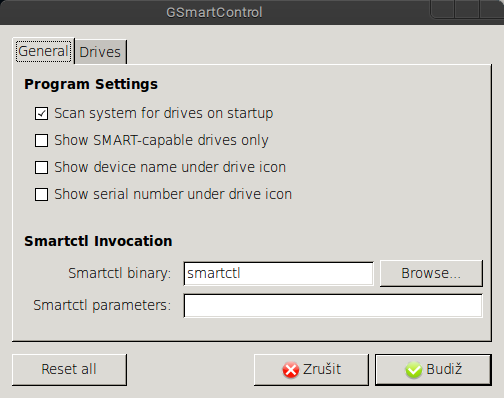

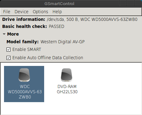

Pro uživatele, kteří ještě příliš nekamarádí s příkazovou řádkou, existuje i grafické rozhraní jako nadstavba pro smartmontools s názvem GSmartControl. Pro jeho instalaci stačí v terminálu zadat:
sudo apt-get install gsmartcontrol smart-notifier
nebo daný balíček opět instalovat pomocí Synapticu.

  1. Rejpal říká:
    Dobrý den, mám dojem, že RAW_VALUE není hodnota definovaná výrobcem jak uvádíte v článku, ale jsou to aktuální surová data, např. teplota nebo počet hodin provozu. Podobně u hodnoty THRESH máte uvedeno, že je to nejnižší hodnota, která kdy byla zaznamenána. To podle mě také není pravda – je to hodnota pod kterou by neměly klesnout hodnoty VALUE a WORST.
