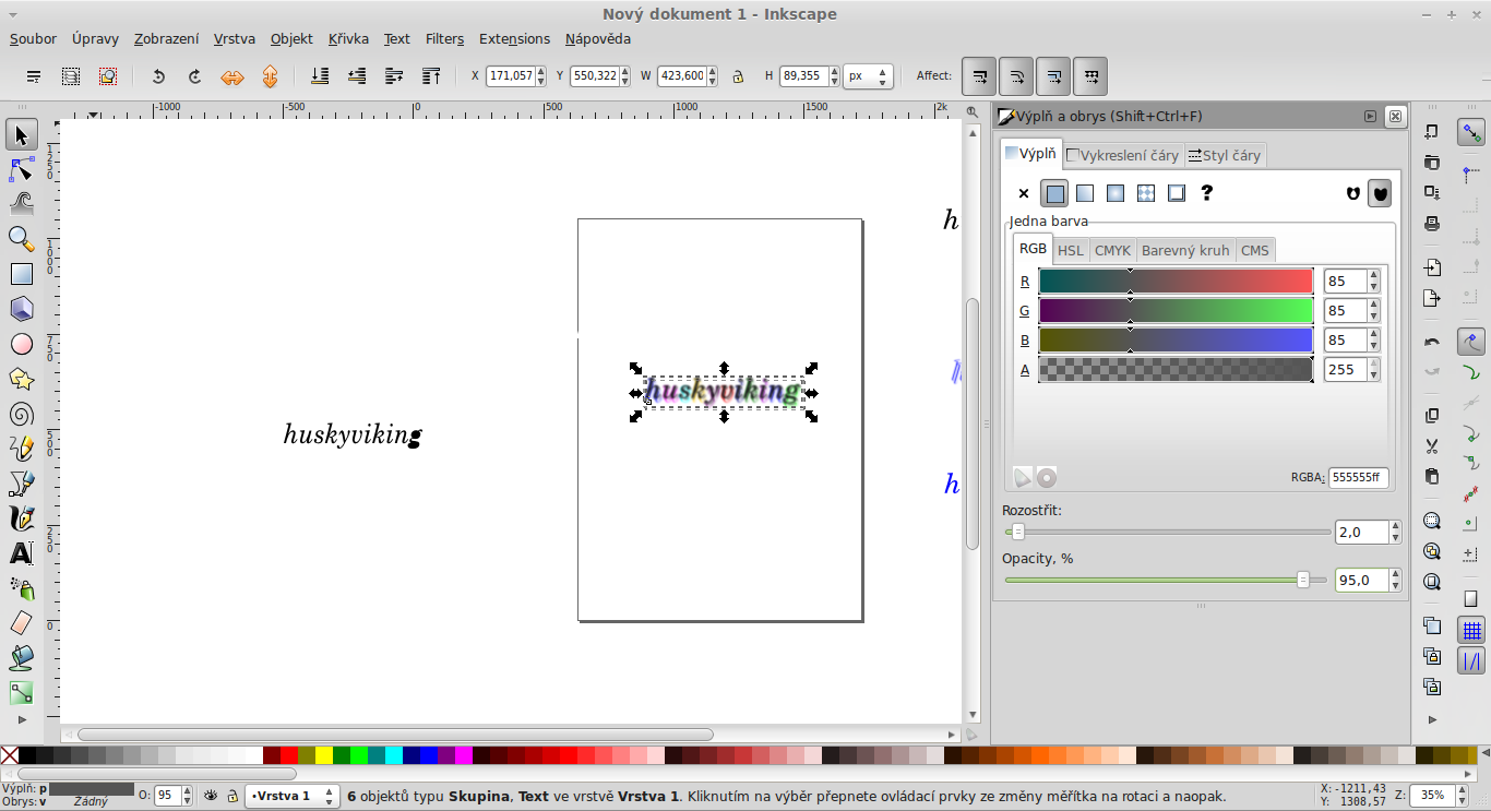

Spustíme a maximalizujeme okno Inkscape. Zvolíme písmenkem A vlevo psaní textu, zvolíme font, velikost písma a podobně , klikneme tam, kde chceme psát a začneme tvořit nápis. Zvolil jsem Century Schoolbook L, velikost 72 a kursivu. Stranou si uděláme několik kopií hotového textu. A to buď klasicky Ctrl+C a Ctrl+V nebo nápis několikrát duplikujeme Ctrl+D a přesuneme tažením.
Inkscape-1
Vlevo nahoře označíme šipku kurzoru, označíme text a v nabídce zvolíme Křivka/Objekt na křivku (Shift+Ctrl+C) a poté Rozdělit na části (Shift+Ctrl+K). Doporučuji učit se používání klávesových zkratek postupně. Text vypadá jako výchozí, každé písmenko je však jednotlivý objekt.
Inkscape-2
A jednotlivá písmenka si postupně obarvíme. Neboli označíme jednotlivý objekt a dole za pomocí posuvníku mu kliknutím vybereme barvu.

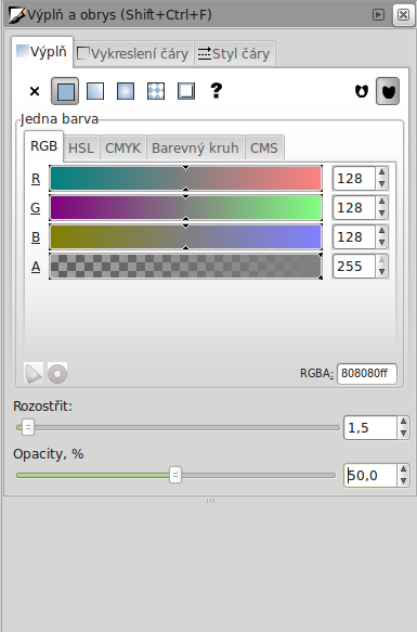

Označíme obě kopie a stiskneme Křivka/Rozdíl (Ctrl+-). Označíme znovu a najdeme Objekt/Výplň a obrys (Shift+Ctrl+F). Rozostříme, například hodnotou 1,5 a změníme průhlednost.

Vybereme obě kopie a aplikujeme Křivka/Rozdíl. Opět zvolíme Objekt/Výplň a obrys a mírně rozostříme a zase snížíme hodnotu Opacity – Průhlednost.

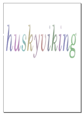

Objekt nyní mírně rozmazaný, proto zvolíme Objekt/Ořez/Nastavit. A výsledkem je prostorový text.
Inkscape-9

    Ahoj, moc děkuji za předmětný článek, který pravděpodobně vznikl i jako odpověď na můj dotaz. Otevřel přede mnou nové obzory, které mohu použít. Pro jeden konkrétní projekt bych ale potřeboval vícebarevný nápis ve smyslu část písmemne jednou barvou, druhá část jinou barvou a třetí část úplně jinou barvou. Šlo by nějak vyřešit i toto? Předem díky
  2. huskyviking říká:
    Zkus tentokrát Gimp, nový obrázek, text, obdélníkový výběr, plechovka s barvou, zvolit barvu a kliknout do obdélníkového výběru, ale pozor na písmo.
    Pokud pak exportuješ obrázek například v PNG, mělo by jít dále postupovat podle článku o Inkscape. Tam ale zase teoreticky potřebuješ zduplikovat černý nápis. Bez zkoušení se to nelze naučit. 🙂
  3. Tomáš říká:
    Tak to je super, děkuju moc. Potvrzuji funkčnost, je to přesně to, co jsem potřeboval.
