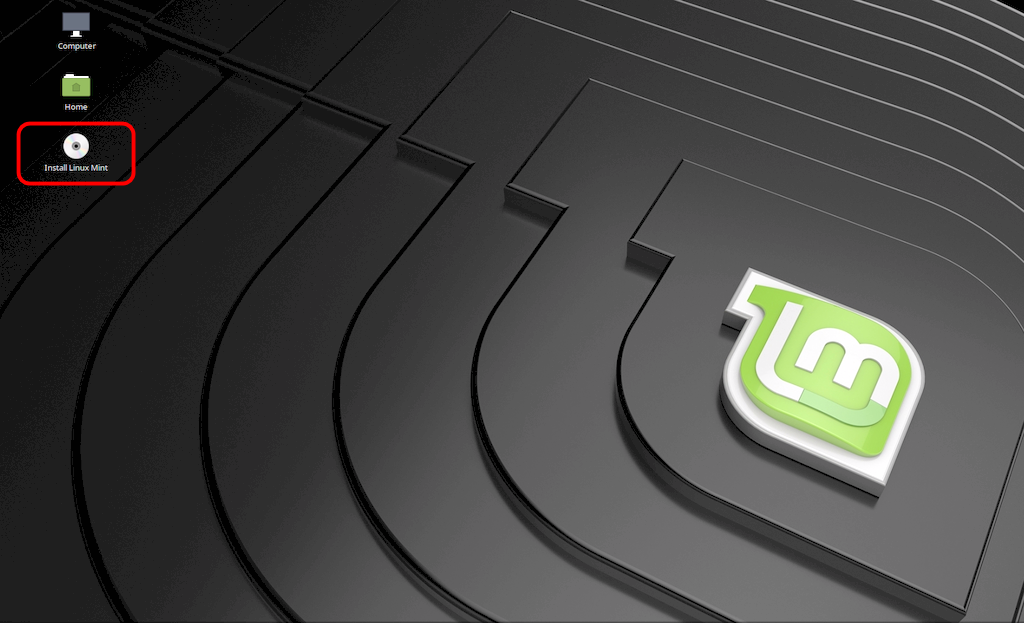

Jestliže se Vám zobrazil systém z instalačního média a už jste si ho vyzkoušeli (není povinné), můžeme se v klidu pustit do instalace. Logicky ji spustíme tím, že poklepeme na nápis „Install Linux Mint“ …

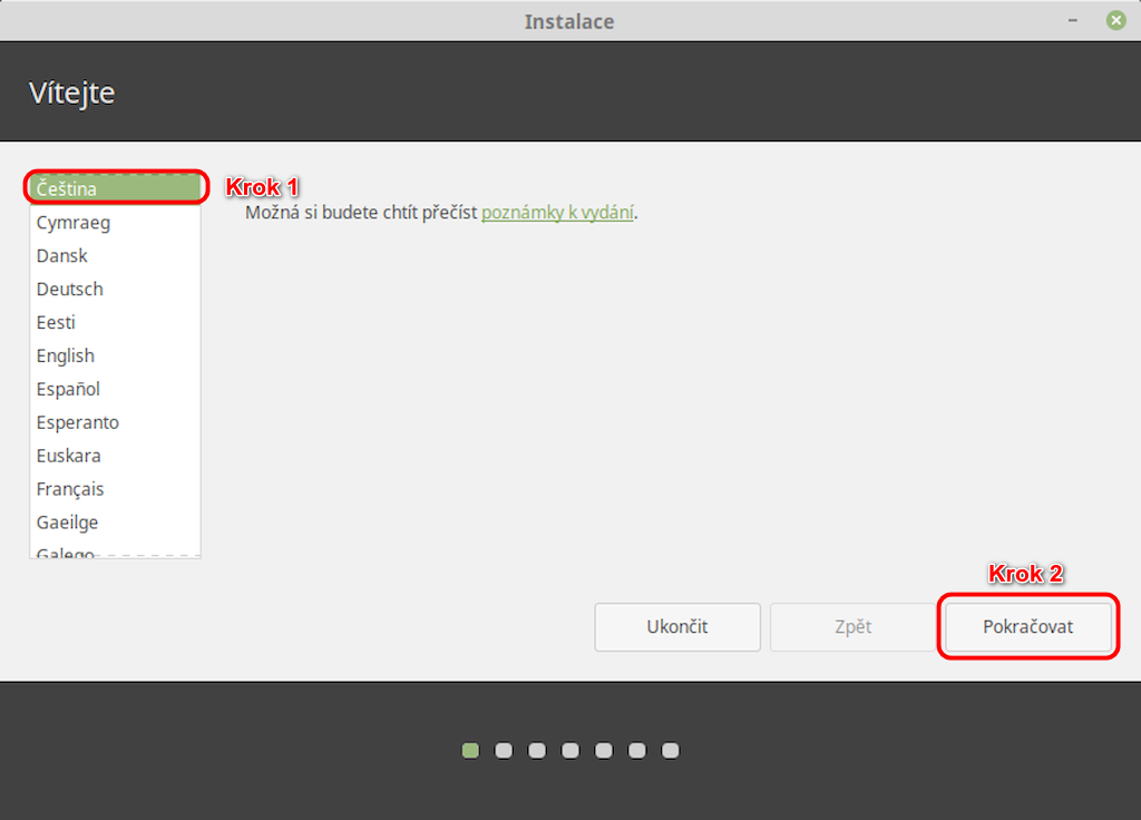

Po spuštění instalace se Vám otevře okno s výběrem jazyka instalace (a logicky i instalovaného systému – to se ale dá změnit i později).
