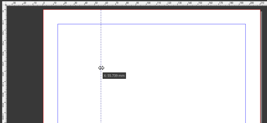

Je dobré také přichytávat k vodítkům. Vodítka si vytvoříme tak, že potáhneme myší z horní, nebo levé osy:
Vodítka také můžeme spravovat přes dialogové okno Správce vodítek (Stránka -> Ovládání vodítek…) Pokud nastavíme magnetické přichytávání, objekty se nám budou snažit zarovnávat pomyslným okrajem, nebo středem (objeví se nám zelená čára):
