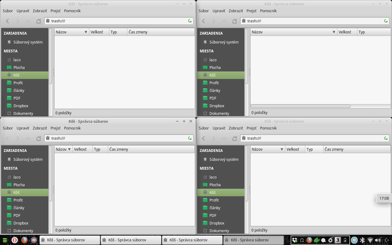

Prilepte si okno do rohu
Ak si o tom človek nikde neprečíta, nenapadlo by ho to. Uchopte okno myšou a „vrazte“ ho do pravého horného rohu plochy, potom ďalšie okno do pravého dolného rohu, ďalšie …. Paráda, no nie?
okno do rohu

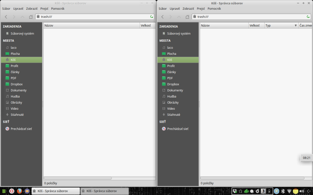

Prilepte si okná do strán
toto je síce pomerne známy spôsob ale zmienim sa o ňom.
Ak si okno uchopíte a „vrazíte“ do stredu ľavej alebo pravej časti plochy, maximalizuje sa na celú výšku a na polovicu šírky plochy.
okna do stran
