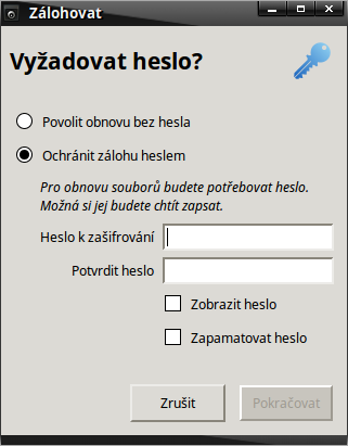

Šifrování
Déjà Dup spoléhá při zálohování na šifrování a používá gpg se symetrickou šifrou. V podstatě to znamená, že šifrování je jen pomocí hesla. Budete si proto muset zapamatovat dané heslo pro obnovu dat. Pokud se rozhodnete pro Déjà Dup jako pro zálohovací nástroj a zapomenete heslo, máte ještě šanci, že je uloženo ve vaší výchozí klíčence.

Poté, co jste si nastavili vlastnosti zálohování podle svých požadavků a potřeb, přišel čas zálohování dat. Klikněte na Zálohovat, a poté, co systém seřadí data k zálohování, budete vyzváni k zadání hesla pro dané zálohování. To, že zálohování začalo poznáte podle okna, podobného tomu na obrázku níže. Rovněž máte možnost pokračovat později, pokud máte pocit, že zálohování trvá příliš dlouho. Až učiníte vše výše uvedené dojde k vytvoření záložního souboru.
