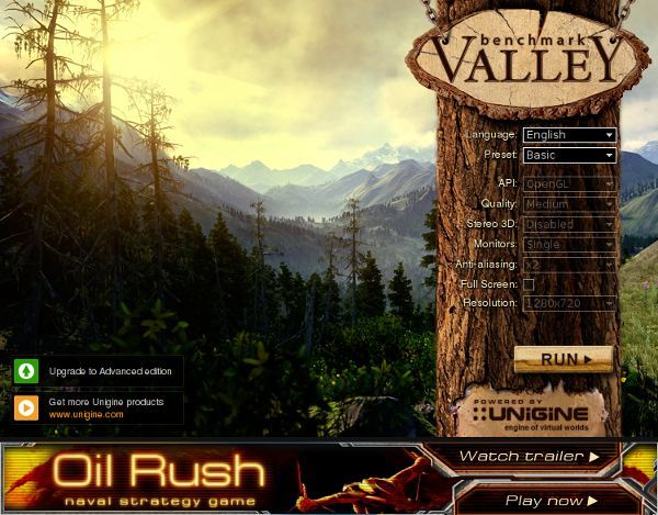

Po spuštění programu se ocitnete na hlavní obrazovce, která vám umožní vybrat si z předvoleb „Basic“, „Extreme“ a „Extreme HD“ nebo si ručně upravit jednotlivá nastavení a spustit program standardně.

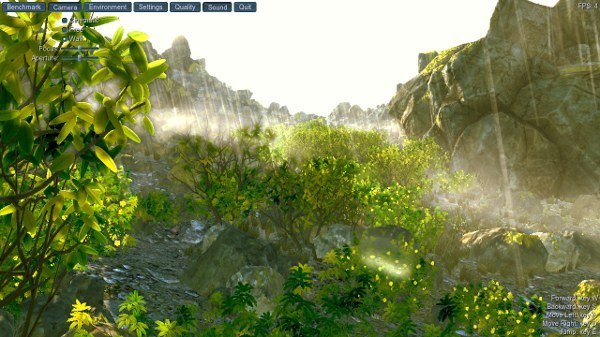

Po stisknutí tlačítka „Run“ se ocitnete se v samotném údolí, které „prolétnete“ pomocí autopilota. Rozhraní je jednoduché: máte horní řadu tlačítek, kde si můžete vybrat různá nastavení. Většinu nastavení lze změnit za běhu a můžete změnit kameru na režimy „Free“ nebo „Walking“, přičemž oba vám umožní ovládání akcí. Režim „Free“ vám umožní létat, zatímco při režimu „Walk“ se budete procházet po zemi.

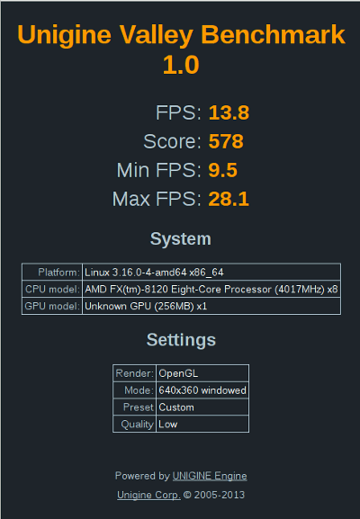

Stisknutím tlačítka „Benchmark“ spustí proces testování. Bude trvat několik minut a na konci se objeví okno s vaším skóre. To si pak můžete uložit v praktickém formátu HTML pro budoucí použití. Test poběží i na svobodných grafických ovladačích, ale nebudou dobře využity možnosti GPU.
