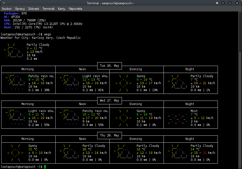

wogo1Jak už jste se na našem webu mohli nesčetněkrát přesvědčit, je příkazový řádek úžasná věc, která umí napravit pokažené, lze v něm přehrávat multimédia, hrát hry atd.. A nejen to, jeho pomocí si můžete zobrazit i aktuální počasí pro vámi vybrané místo, ba i předpověď až na 5 dní.
Aplikace, která to umožňuje má název Wego a jedná se cool klienta počasí pro linuxový terminál, jenž umí zobrazovat počasí v ASCII. Umí zobrazovat počasí pro 1-5 dní, v metrických nebo imperiálních jednotkách a navíc můžete použít i protokol SSL pro vyšší zabezpečení. Pro danou lokalitu umí zobrazit teplotu, rychlost a směr větru, viditelnost a množství srážek.

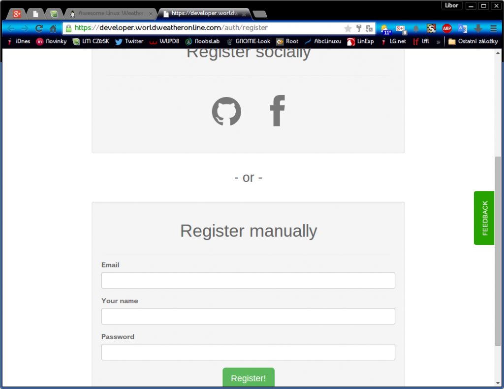

Nyní přejděte na web Worldweatheronline, abyste získali API klíč pro vaší malou aplikaci. Zobrazí se následující stránka:
wogo2

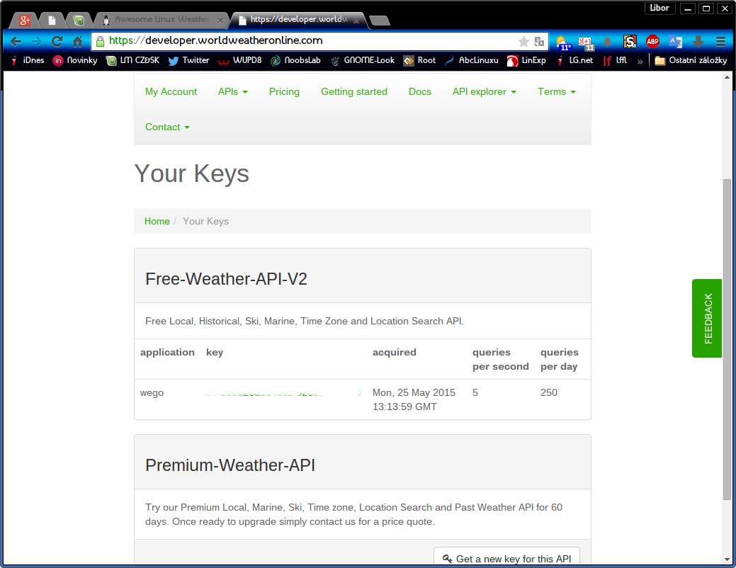

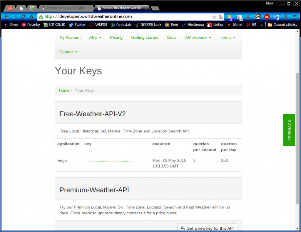

Budete muset zadat platnou emailovou adresu, jméno a heslo. Poté zaregistrování, bude ověřen váš emailový účet a další věc, která se vám zobrazí, bude vypadat takto:
wogo7
Nakonec si otevřete textový soubor ~/.wegorc ve svém oblíbeném textovém editoru a přidejte získaný API klíč na prázdné místo mezi uvozovky. Soubor by měl vypadat nějak takto:

Máte-li vše nastaveno, můžete spustit aplikaci pomocí příkazu:
./wego

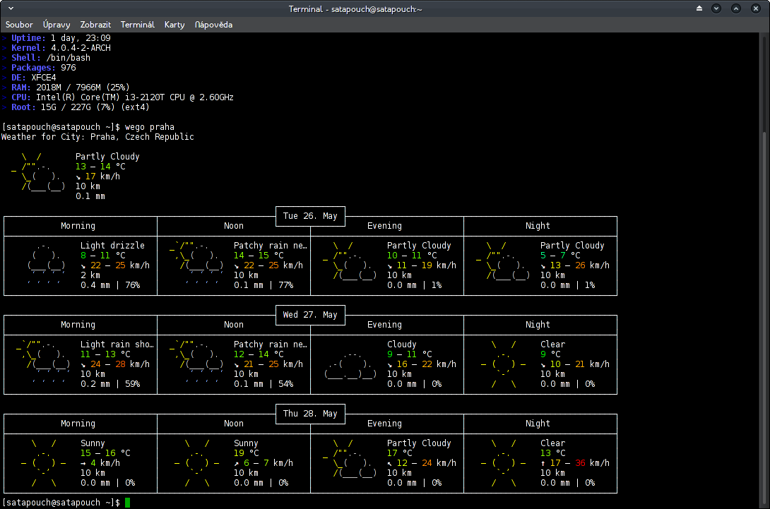

Můžete také zjistit informace o počasí z jiných měst, například:
./wego praha
