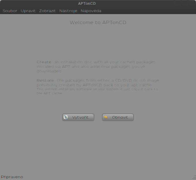

Funkce
Funkce aplikace APTonCD lze rozdělit do dvou hlavních kategorií. Kategorie Vytvořit se používá k vytvoření lokálního repozitáře na CD/DVD s balíčky staženými pomocí nástroje apt-get, zatímco kategorie Obnovit provádí operace, souvisejících s obnovou repozitářů z médií, jež byla předtím vytvořena za pomoci APTonCD.

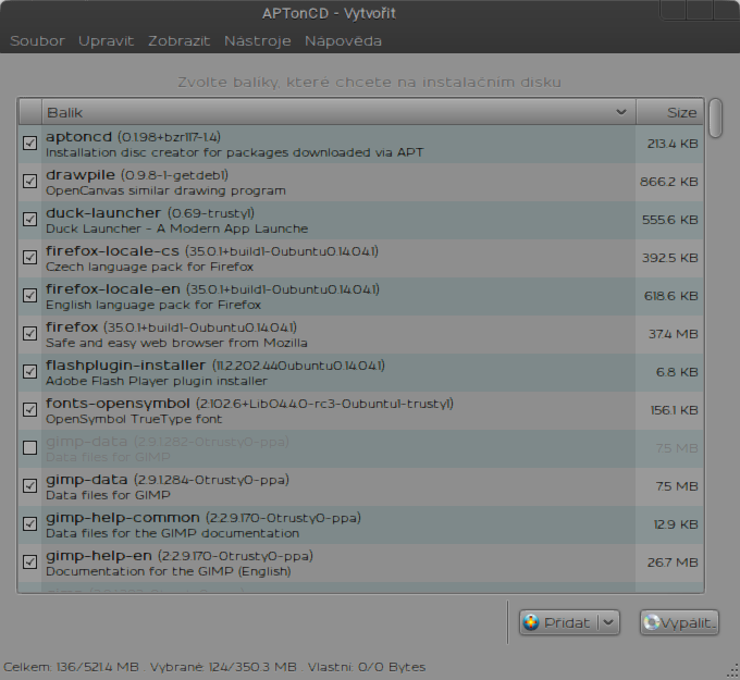

Výběr balíčků
Ve výchozím nastavení jsou všechny balíčky uložené v adresáři /var/cache/apt/archives. Vy si můžete si vybrat, které balíčky nebudou uloženy na média jejich odškrtnutím ze seznamu. Při odebrání konkrétního balíčku je celková velikost souboru automaticky aktualizována.

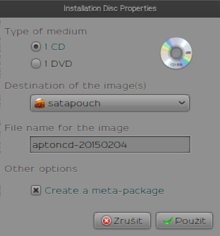

Typ média
Můžete si vybrat, na jaký typ média chcete obraz vypálit. K dispozici jsou možnosti CD (690 MB) a DVD (4500 MB). V případě, že celková velikost balíčků je větší než kapacita média, tak je nástroj APTonCD automaticky rozdělí na správný počet souborů (číslo nad balíkem).
Název souboru
Ve výchozím nastavení jsou obrazy APTonCD pojmenovány v následujícím formátu: „aptoncd-yyyymmdd-MMX.iso“, kde (yyyy) je rok, (mm) měsíc a (dd) den. (MM) označuje zvolené médium, které může být „CD“ nebo „DVD“ a X značí číslo obrazu, pokud je jich více. Například: aptoncd-20061030-CD1. Můžete si vybrat svůj název souboru pro obraz(y) v poli Soubor a pak text „aptoncd“ bude tímto nahrazen.
Metabalík
Zaškrtnutím volby Create a meta-package je možné vytvořit balíček, který bude zahrnovat všechny závislosti. Je to užitečné pro snadnou obnovu všech balíčků, takže potom stačí nainstalovat daný matebalík, namísto manuální instalace každého balíčku zvlášť.

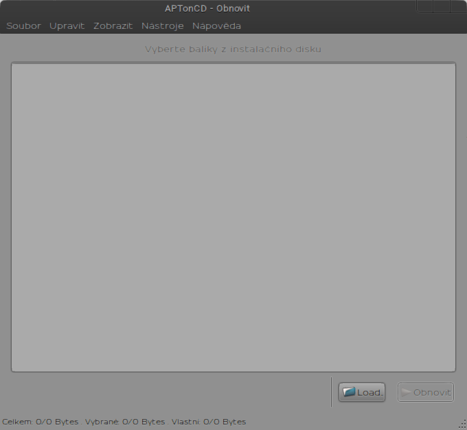

Kategorie Obnovit
Umožňuje obnovení balíčků z média, vytvořeného pomocí aplikace APTonCD. Upozorňuji, že tato akce vyžaduje administrátorská práva.

Otevřít médium
Prvním krokem je vložení média, vytvořeného pomocí APTonCD do jednotky CD/DVD.
Vybrat balíčky
Po načtení média se zobrazí seznam se všemi balíčky, které jsou k dispozici pro obnovení. Ve výchozím nastavení jsou zatrženy všechny balíčky, u balíčků, které nechcete obnovit, stačí jen zrušit zaškrtnutí.

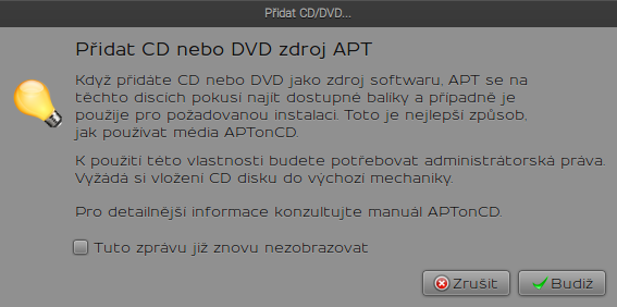

Přidat CD/DVD
Umožňuje přidat CD/DVD vytvořené aplikací APTonCD jako repozitář pro nástroj apt-get.
