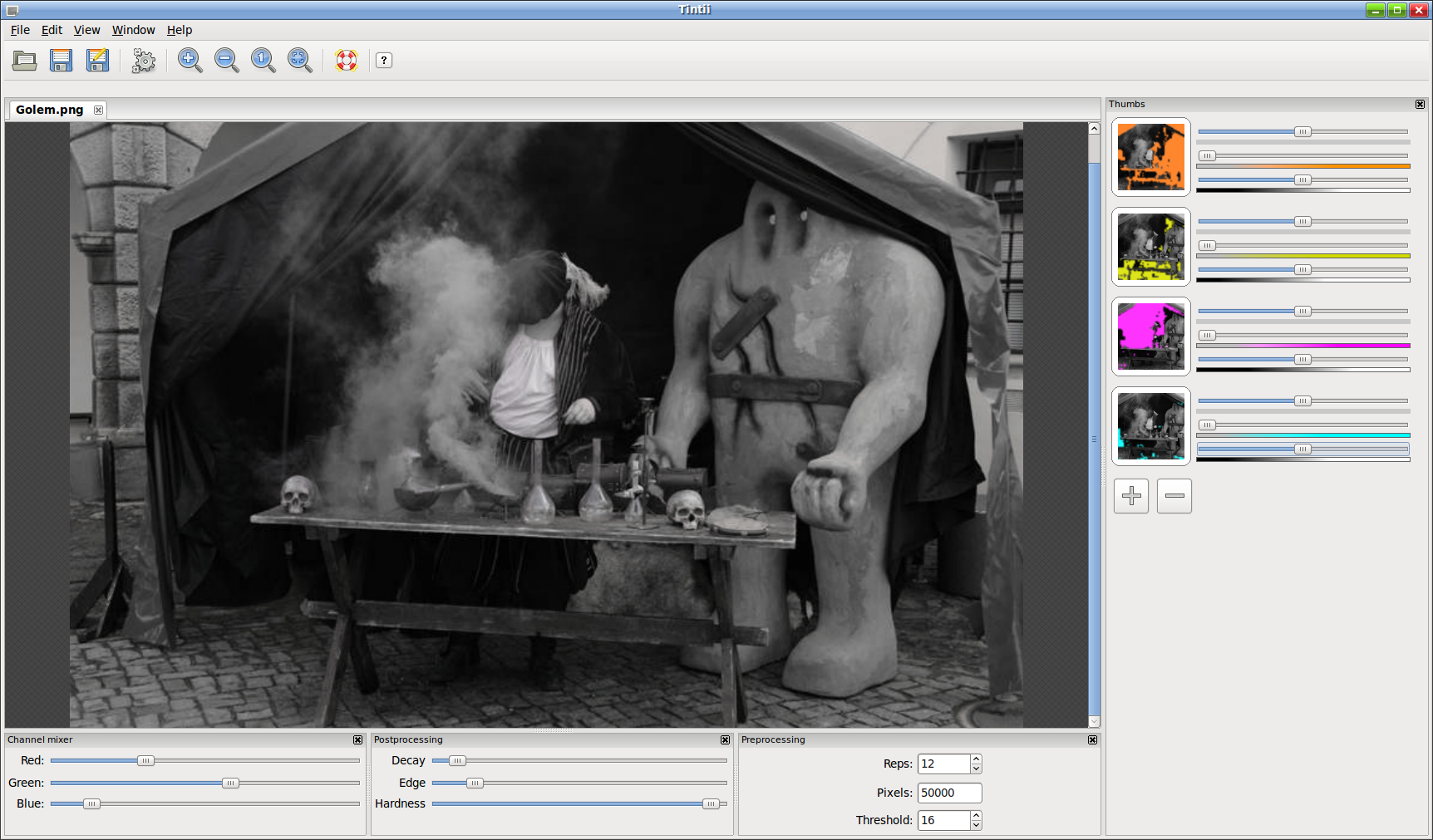

Než začneme nějaké úpravy provádět, je potřebné pochopit, jak tento program vlastně funguje. Po otevření obrázku ho zobrazí desaturovaný, tedy se sytostí barev nastavenou na nulu (snímek je tedy v odstínech šedi). Na ovládacím panelu (Thumbs) pak zobrazí malé náhledy pro hlavní barvy, které program ve fotografii detekoval. Pracuje se v modelu HSL – Hue, Saturation, Lightness : Každá barva má posuvníky, jimiž lze pro ni nastavovat tón, nasycení a světlost.

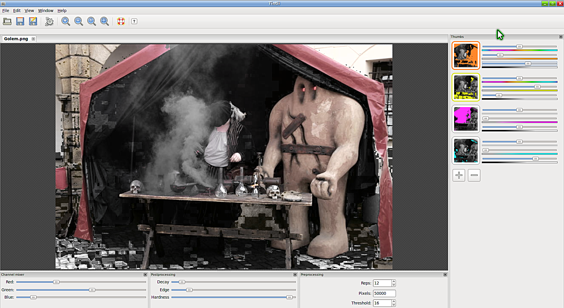

Kliknutím na malý náhled se nasycení vrátí na původní úroveň, podle výchozí podoby snímku. Příslušnými tlačítky lze přidávat další barvy k nastavování nebo ty existující naopak odebírat. Nastavováním posuvníků u jednotlivých barev lze fotografii skutečně ladit libovolně.

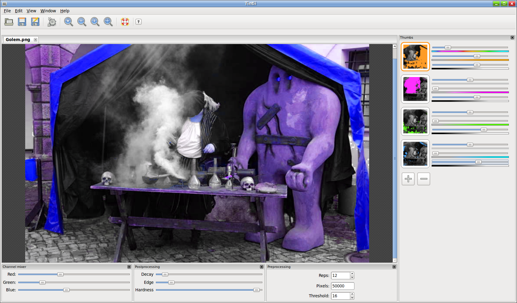

O mnoho důležitější je panel Postprocessing, kde lze výrazně ovlivňovat účinek nastavených efektů. Hodnota Decay řídí práh pro rozhodnutí o použití příslušné změny barevnosti. Parametr Edge ovlivňuje ostrost hran pro aplikaci změn. A konečně Hardness určuje šíři aplikace změn barev v barevném spektru, tedy jak širokého spektra se změna bude týkat. Jak nejlépe tyto parametry nastavit, je potřeba vyzkoušet u každého konkrétního snímku.
tin5
Možnosti jsou opravdu široké a každý se tu může náležitě vydovádět. Program při ukládání původní soubor nepřepisuje – při prvním uložení se zeptá na cílový soubor a při dalším ukládání zapisuje do něj. Netřeba proto mít obavy, že by si člověk při experimentech omylem přepsal svoji původní fotografii.
