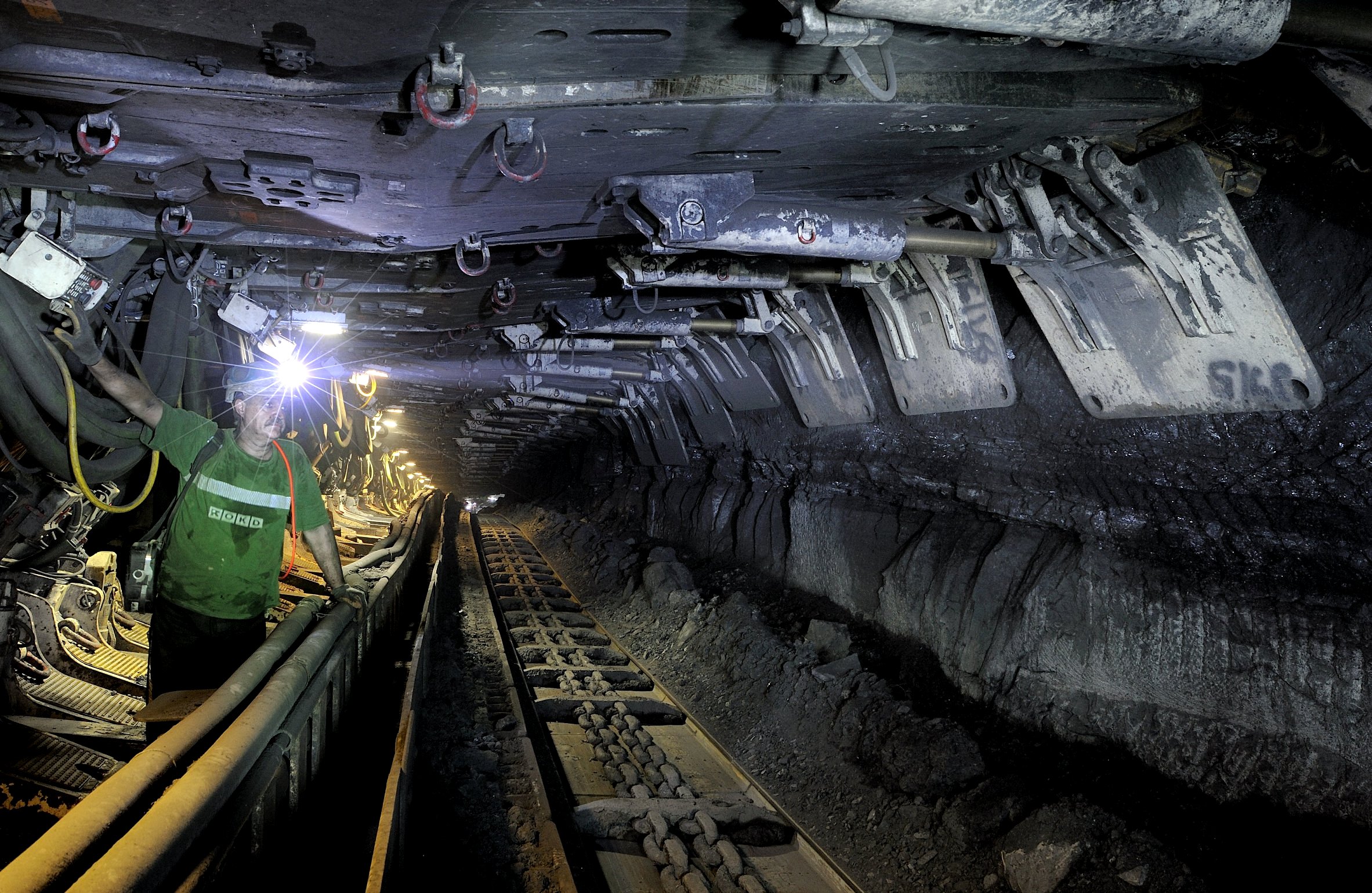

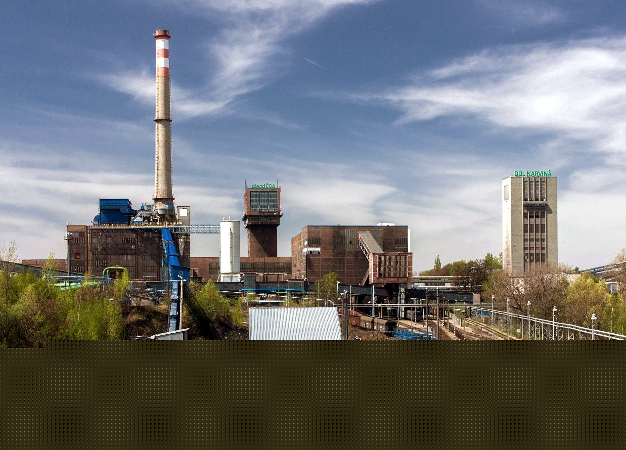

* Všechny výše uvedené editační procedury byly použity např. na ilustračních obrázcích z prostředí OKD, které jsou z nedávné doby, protože původní šachty, kde pan Brouček pracoval, jsou už mimo provoz, zrušené a zasypané.

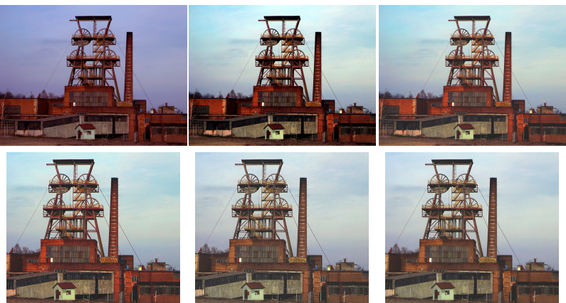

Na ukázkové sérii těžní věže je příklad postupu editace obrázku, který je už v původním provedení „nic moc“. Editace jsou seřazené zleva doprava a shora dolů. Původní záběr není s hlediska kompozice i barevnosti právě ideální, navíc je jako soubor dost malý. Grafik proto moc možností nemá.
Úpravy prováděné v grafickém editoru Pinta :
1) Původní obrázek
2) Automatická úprava
3) Kontrast a jas – korekce
4) Ořez a zaostření (úprava kompozice; změna poměru stran ale nevypadá nejlíp)
5) Úprava odstínu, snížená saturace a přidaný jas
6) Odstranění vzniklého šumu
Na další ořezávání už není prostor, „padající“ komín se vyrovnat při globální editaci nedá, dalším ořezem by se snímek z „pohlednice“ změnil na výškový formát, ale už by to byl zase „centrální motiv“…
Z uvedené série by mělo být zřejmé, že „ze psa slanina nebude“, ale jako snaha o maximální využití zdrojového snímku bude snad tento příklad užitečný.
