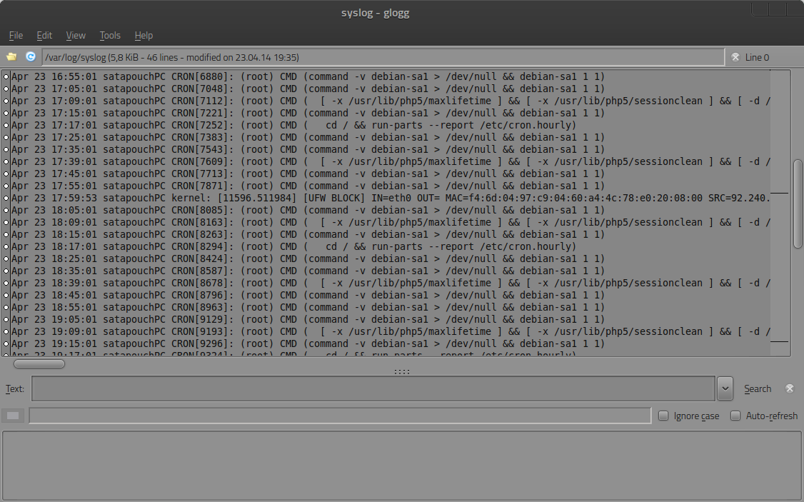

Po dokončení instalace se vám zobrazí nová ikona v Menu > Příslušenství > glogg. Klepněte na ní pro otevření aplikace. Okno má velmi jednoduchý vzhled, v podstatě se jedná jen o prostor, kam se načte potřebný protokol. Chcete-li to provést, klepněte na ikonu složky v levém horním rohu. Pomocí správce souborů pak přejděte do adresáře /var/log a poklepejte na soubor syslog. Nyní byste měli vidět spoustu textu vloženého do gloggu (viz obr. 1).

 Obrázek 1: Zobrazení syslog v gloggu

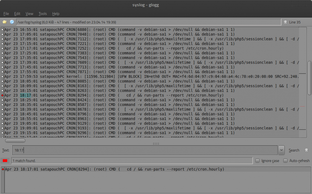

Nyní můžete vyhledat záznam pro libovolný řetězec, který by mohl souviset s problémem. Pochopte, spousta aplikací, nebude v syslogu zapsána přímo, ale můžete najít tip, který vás dovede k důležitým informacím o dané aplikaci. Další metodou, která může být užitečná, je porovnání přesného času, kdy došlo k chybě aplikace s časovým razítkem v souboru /var/log/syslog. Můžete také otevřít rovnou protokol dané aplikace v gloggu. Musíte však přesně vědět, kam aplikace ukládá protokoly, v opačném případě je tato metoda k ničemu.

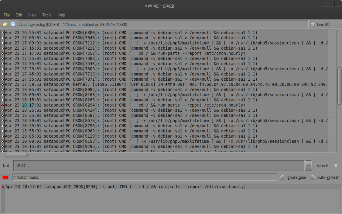

Řekněme například, že nemůžete najít umístění protokolu konkrétní aplikace; v tom případě si v gloggu otevřete soubor /var/log/syslog. Přitom víte, že aplikace havarovala přesně v 18:17, takže otevřete systémový protokol a do vyhledávacího pole zadejte čas 18:17 (záznamy jsou ve 24 hodinovém formátu). Zobrazí se výsledky hledání označené červeně (viz obr. 2). Prostřednictvím těchto výsledků zjistíte, zda existují nějaké stopy, proč ta která aplikace havarovala.
gl3
 Obrázek 2: Možná podezřelá položka v souboru /var/log/syslog

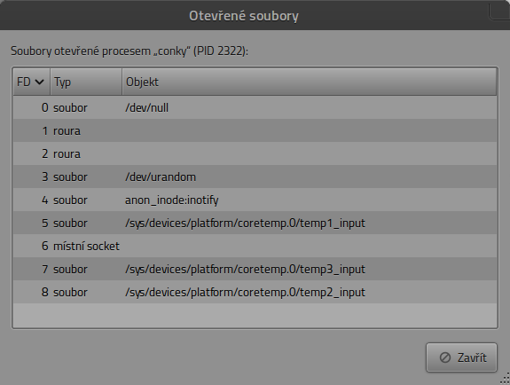

  5. Zvolte Otevřené soubory
  6. V otevřeném okně (obr. 3), zkontrolujte všechny stopy
gl4
 Obrázek 3: Kontrola otevřených souborů, spojených s havarovanou aplikací
Pokud vám otevřené soubory nic neprozradí, tak nejlepším řešením bude daný proces jednoduše zabít. Pro tuto variantu vyberte zlobivý proces a klepněte na tlačítko Ukončit proces. Tím bude aplikace násilně ukončena. Na tomto místě se můžete vrátit zpět do gloggu, otevřít daný protokol, prohlédnout log a znovu spustit aplikaci.
