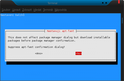

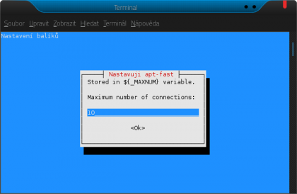

Během instalace budete požádáni, abyste zadali maximální počet spojení pro stažení balíčku.
1603__420x340_fast1
V dalším kroku zvolte Ne a pokračujte v instalaci. Pokud zvolíte Ano, bude po vás chtít apt-get potvrdit každý krok při instalaci balíčků.
1604__420x340_fast2

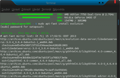

Správce balíčků apt-fast v akci:
1605__420x340_fast3
