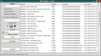

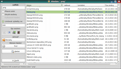

Nástroj Catfish prohledá váš Linuxový desktop s použitím vyhledávacího stroje přesně podle vašich kriterií. Nemusíte proto už instalovat další program, který by při indexování příliš zatěžoval procesor, Catfish je forenzní nástroj, který najde všechno. Pokud nemáte právě náladu na odskočení do Terminálu, aby jste nechali hledat soubor nebo něco podobného, máte s Catfish-em k dispozici GUI rozhraní, které vám dovolí zvolit vyhledávací technologii. S výsledkem vyhledávání budete spokojeni. Zůstává jen Catfish nainstalovat, a to buď z vašeho správce softwaru nebo spustit Terminál a napsat:
sudo apt-get install catfish
Ikonka pro spuštění se po instalaci objeví v kategorii Příslušenství; pokud hledáte častěji, dejte si spouštěč na panel (MATE).

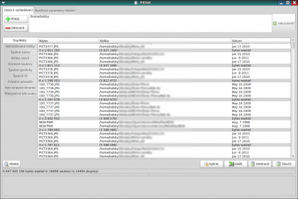

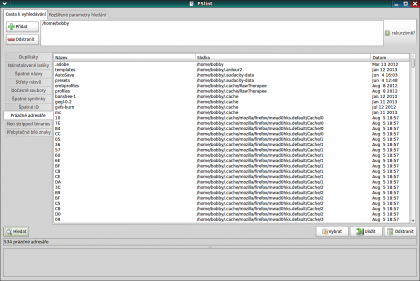

Fslint je souprava na čištění souborového systému. Používá gtk+ GUI právě tak jako příkazový řádek a může být použitý k získání volného místa na disku. Má rozhraní pro odinstalování balíčků a může vyhledat věci jako:
  • duplikáty souborů
  • problematické názvy souborů
  • temporary files
  • špatné symlinky
  • prázdné složky
  • nonstripped binaries (nevím přeložit)

Je to excelentní vyhledávač duplikátů. Právě tak pro ukázání instalovaných balíků, roztříděných podle velikosti, podle toho se můžete přesvědčit jestli máte instalovaný nějaký velký nepotřebný balík. Sympatická je například funkce „merge“. Celkem vzato tento program vám může ušetřit i několik GB místa na disku, což v kritické situaci není k zahození.
Nainstalujete si ho v Terminálu příkazem:
sudo apt-get install fslint
Ikonka na spuštění se objeví v podmenu Systémové nástroje.
