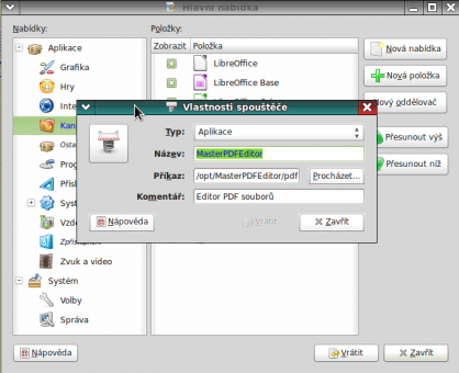

Pro praktické používání je moudré udělat si spouštěč někde na panelu (MATE), spuštění je bleskové. V „normálním“ MENU si ovšem spouštěč také přidáme, protože nebyl vytvořen. Klikneme na MENU pravým myšítkem a zvolíme Upravit menu. Objeví se nám známá nabídka v editovatelné formě. Tam si předvolíme Kancelář a dáme „Přidat položku“ – v okénku si doplníme co třeba a vybereme cestu ke spuštění, v našem případě /opt/MasterPDFEditor/pdfeditor. Viz obrázek.

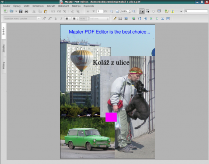

Popis práce v editoru je na diplomovku, proto jen krátce k obsluze, která je velmi intuivní a ten, kdo pozná práci v LibreOffice Writer, nebo podobném textovém procesoru, se rychle zacvičí. Nejvíce používanou činností bude vkládání doplňujících textů do hotového pdf-dokumentu, rovněž tak vkládání obrázků nebo tvorba koláže. Je potřebné si tyto úkony vyzkoušet, protože možností je bezpočet. Práce s obrázky je trochu méně komfortní než ve Writeru; jejich finální velikost je nutné upravovat myší, číselná manipulace není. Posun obrázku po dokumentu zase jen s myší a podržením mezerníku. S přihlédnutím k tomu, že se jedná o doplnění stávajícího dokumentu, nebo i vytvoření nového, editor poskytuje dostatek možností – zvládnutí všech zabere nějaký čas, ale stojí to za to. Když opomenu složitější instalaci, pokládám tuto aplikaci za docela užitečnou.
Několik obrázků nás zavede do grafického prostředí, ve kterém se uživatel neztratí. Nicméně třeba počítat s tím, že tak jako jiné grafické programy, bude potřeba mít dostatek volné paměti. Proto pro jistotu si známé „žrouty“ vypneme a nic nám modré nebe nezkalí.
Pracovní prostředí editoru je ráj pro DTP kreativce…
