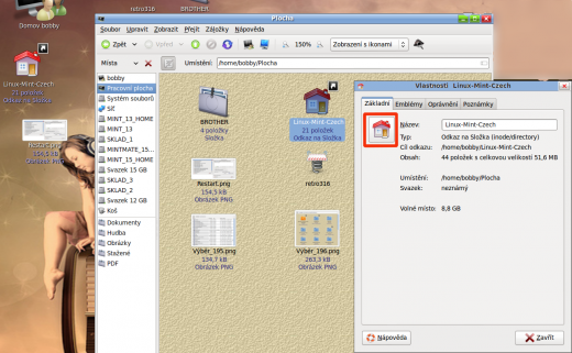

Na zvolenou složku klikněte pravým myšítkem a zvolte „Vlastnosti“.
V základním okénku klikněte na obrázek ikony a otevře se okno „Zvolte uživatelskou ikonu“.

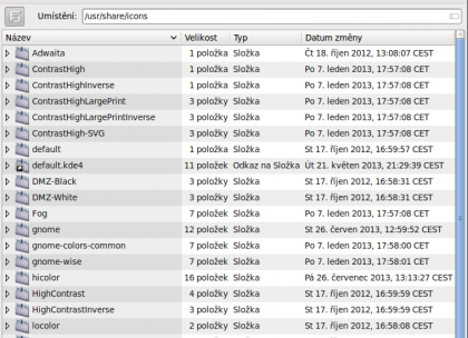

V souborovém manažeru vyberte textové označení místa (text location bar): Textové značení můžete zviditelnit nebo skrýt kliknutím na tlačítko se symbolem textu na okně vlevo nahoře.
Do textového pole napíšete /usr/share/icons a Enter.

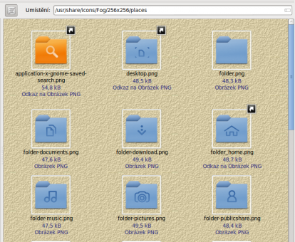

Zalistujte v seznamu a označte ikonu, kterou chcete aktivovat.
Klikněte na tlačítko „Otevřít“ vpravo dole pro potvrzení   volby. Ikona se hned objeví na požadovaném místě.

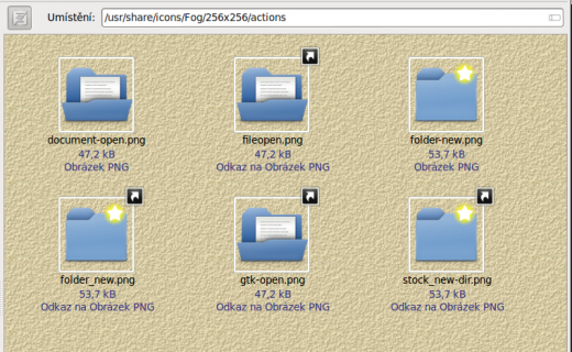

V případě, že z nějakého důvodu chcete nakonec mít raději tu původní ikonu, nic není ztraceno. Přemístěte se do okna „Zvolte uživatelskou ikonu“ a podobným postupem jak je nahoře uvedeno kliknete na ikonu a potvrdíte volbu „Původní“ (Revert).
