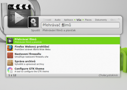

Synapse kombinuje hledání souborů a nainstalovaných programů s jejich otevřením. Jeho jednoduché rozhraní je radost používat. Při posouvání pomocí středového kolečka myši se u hledaného výrazu v horní části pop-up okna zobrazí náhled miniatury obrázku nebo souboru.

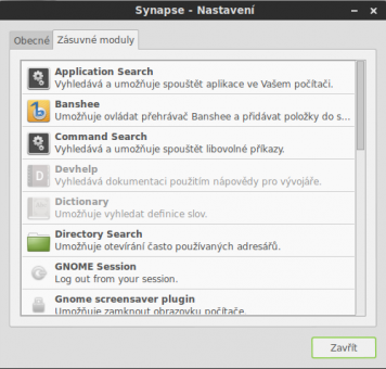

Nelze však přidat plugin,  vyvinutý např. od vývojářem webových stránek nebo jiných aplikaci. Nicméně, pro další vývoj lze přidat další pluginy, které však budou integrovány společně s upgrady. Podle Michala Hrubého, hlavního vývojáře Synapse, může další vývoj systému pluginů vést Synapse do nových směrů. Synapse má nyní nainstalováno zásuvné moduly, které řídí 11 funkcí. Můžete tyto pluginy zapnout nebo vypnout pouhým kliknutím na ikonu pluginu na kartě Předvolby. Žádná další konfigurace není potřeba.
