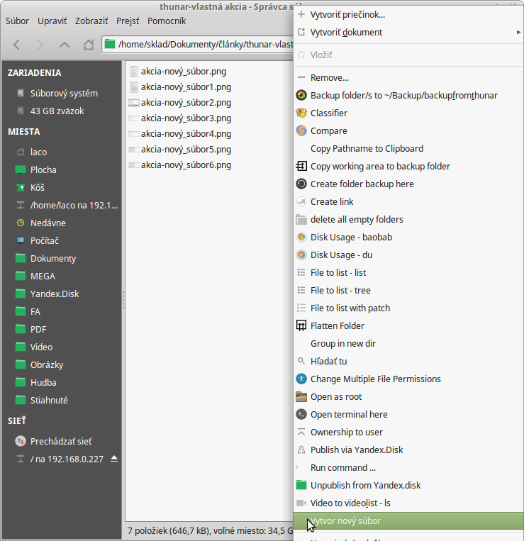

zatvorte aj toto okno a skontrolujte si to v kontextovej ponuke:
výsledkom bude toto okno (zenity), kde si zvolíte názov vašeho dokumentu:
