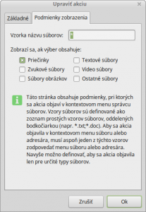

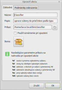

Ktorý spôsob zápisu v termináli z tých troch som teda použil? Ani jeden. Do Thunaru som si vytvoril „vlastnú akciu“ Classifier
<action>
<icon>aptdaemon-cleanup</icon>
<name>Classifier</name>
<unique-id>1517780261230033-2</unique-id>
<command>/home/laco/.local/bin/classifier</command>
<description>uprace súbory do priečinkov podľa typu</description>
<patterns>*</patterns>
<directories/>
</action>

    Toto je taká nekonečná téma, správa súborov. K tejto konkrétnej situácii by som ešte doplnil jednu „vlastnú akciu (VA)“ – Group files into new folder
    V novovytvorenom adresári bola kopa texťákov s receptami alebo odkazmi (url) na recepty. Tieto ak si označím a spustím túto VA, dostanem možnosť zadať názov novému adresáru, napr. „Recepty+“, do ktorého budú presunuté. Takto si ich viem rýchlo roztriediť ešte presnejšie.
    Názov: Group in new dir
    Príkaz: /home/laco/.sw/groupMkDir.sh %U
    Popis: presunie označené do nového adresára
    Vzorka: *
    Výber: označ všetky
