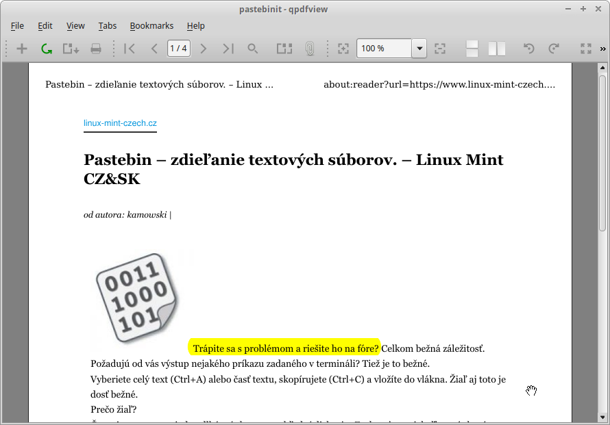

Funkciu „zvýrazňovača“ nájdete v ponuke Upraviť – Pridať komentár/Edit – Add annotation, môžete použiť klávesovú skratku Ctrl+A alebo nástroj v lište.
Vyznačte si požadovaný text a zvoľte „Pridať zvýraznenie/Add highlight“
môžete/nemusíte pridať aj poznámku (žiaľ, bude viditeľná iba tomto prehliadači), stačí kliknúť vedľa a text je zvýraznený
uložte a je vymaľované? Žiaľ nie. V LM17.3 Xfce si síce môžem uložiť kópiu ale zmeny sa skutočne uložia, až keď editovaný súbor zatvorím a vtedy potvrdím uloženie !!!
