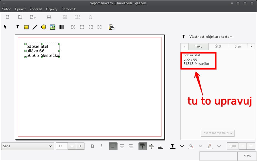

  • V novom okne si zvolíme nástroj „T“ – text, klikneme do plochy a v paneli vpravo zapíšeme a ak chceme aj upravíme text. Umiestnenie adresy upravíme jednoducho pretiahnutím na požadované miesto.
  • Pridáme aj druhú adresu a môžeme tlačiť.

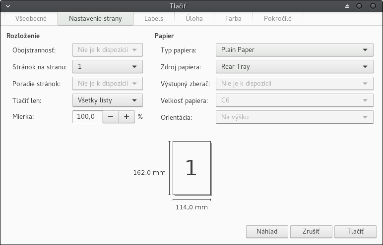

    Opäť nič nemusíme nastavovať na tlačiarni, program už poslal inštrukcie,
    akurát obálku vložíme na výšku, ako to vidíte v nastaveniach tlačiarne.
gl4
Neviem, či je problém niekde v mojich nastaveniach ale pri odoslaní na tlačiareň iba preblikne ikonka tlačiarne v spodnej lište a …. nič.
Ak by ste mali podobný problém s odoslaním na tlačiareň, uložte si to ako PDF (Tlačiť do súboru) a ten následne vytlačte.
