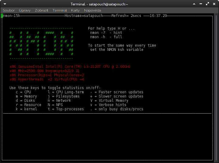

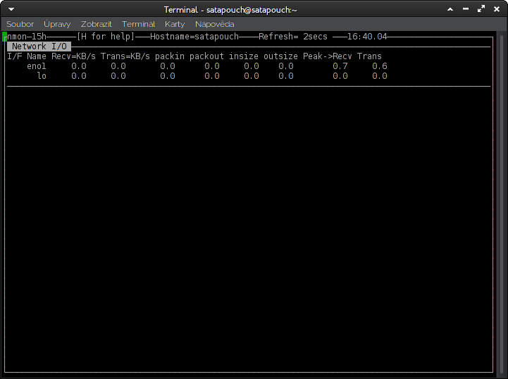

2. nmon
Nástroj nmon či jinak nigelův monitor je program, který zobrazí informace o výkonu systému. Je ve standardních repozitářích, stačí ho tedy jednoduše nainstalovat příkazem:
sudo apt-get install nmon
Pro spuštění pak zadejte:
nmon
Výstup vypíše informace, týkající se používaného CPU, sítě, paměti nebo disku a bude vypadat nějak takto:
linut3

nmon info o síti (stiskněte n):
linut5

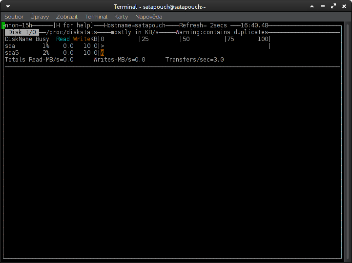

nmon info o disku (stiskněte d):
linut6

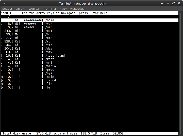

3. ncdu
Tento nástroj příkazové řádky je založen na příkazu du a používá se k analýze místa na disku, které zabírají různé adresáře. Opět je součástí standardních zdrojů softwaru, proto k jeho instalaci stačí v terminálu zadat:
sudo apt-get install ncdu
Pro spuštění skenování vašeho systému zadejte:
ncdu /
Konečný výstup:
linut8
Stisknutím klávesy n se soubory seřadí podle názvu, stisknutím klávesy s pak podle velikosti souboru (výchozí nastavení).

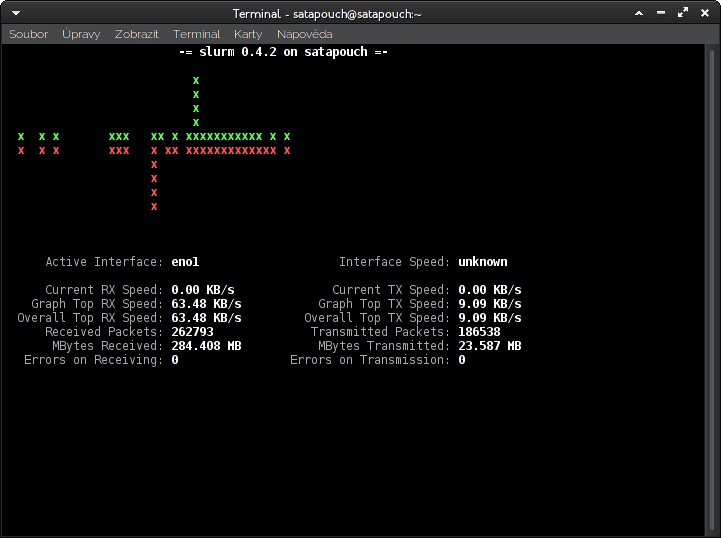

4. slurm
Tento nástroj příkazové řádky slouží k monitorování šířky pásma daného síťového rozhraní, zobrazí se jako ascii grafika. Před použitím je nutné opět si program nainstalovat:
sudo apt-get install slurm
Příklady:
slurm -i <síťové_rozhraní>
konkrétně v mém případě tedy:
slurm -i eno1
linut9
Možnosti:
  • Stisknutím klávesy l se zobrazí lx/tx vedení.
  • Stisknutím klávesy c přepnete do klasického režimu.
  • Stisknutím klávesy r aktualizujte zobrazení.
  • Stisknutím klávesy q program ukončíte.

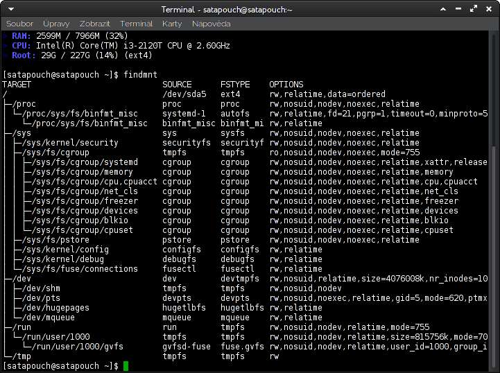

5.findmnt
Příkaz findmnt se používá k vyhledání připojených souborových systémů. Zobrazí seznamu přípojených zařízení a může v případě potřeby přimountovat nebo odpojit dané zařízení.
Příklady:
findmnt
linut9_1

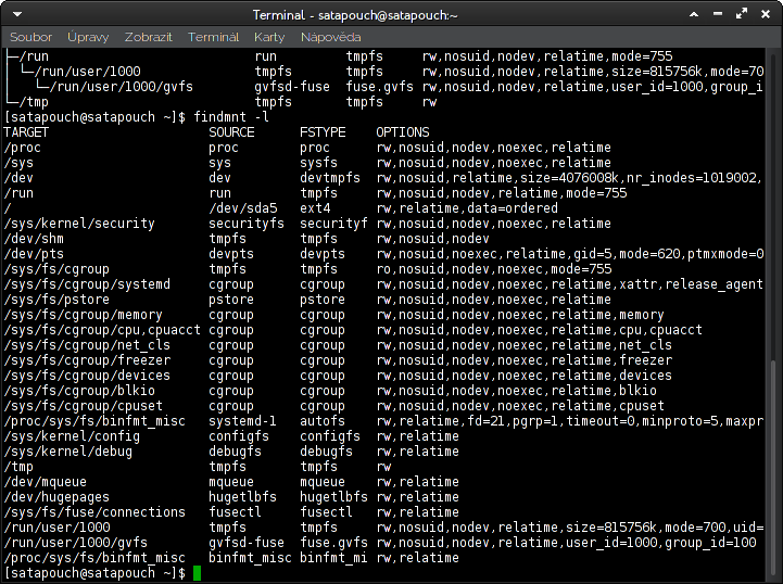

Chcete-li získat výstup ve formátu seznamu:
findmnt -l
linut9_2
