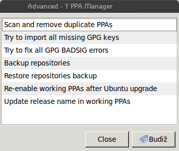

 - Odstranit duplicitní PPA.
 - Importovat všechny chybějící GPG klíče.
 - Odstranit chyby GPG BADSIG.
 - Zálohovat i obnovit PPA (automaticky importuje chybějící GPG klíče).
 - Znovu povolit PPA po upgradu systému: při upgradu na novější verzi systému většinou dojde k zakázání některých PPA, takže pomocí této funkce dané PPA znovu povolíte, aniž by byly nějak poškozené.
 - Integrrovat do pracovního prostředí: oznámení, indikátor na panelu a podpora HUD.

Ahoj, vyzkoušeno, minimálně ta nabídka „Advanced“ se může hodit
