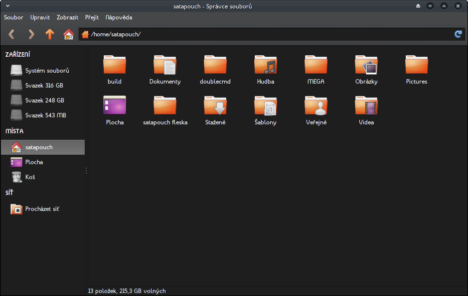

Toto řešení podporují nejznámější linuxoví správci souborů (Nemo, Thunar, Caja atd.). Soubor .hidden obsahuje všechny soubory a adresáře, které chcete skrýt, stačí odstranit jejich viditelnost. Opět pro tentoi případ použijeme terminál, kde zadejte příkaz:
nano .hidden
a poté zadejte názvy souborů, jež mají být skryty a posléze vše uložte pomocí klávesové zkratky Ctrl+X.
sks2
Následně aktualizujte správce souborů pomocí F5 nebo Ctrl+R, aby došlo ke skrytí vybraných souborů a adresářů.
sks3
Chcete-li odstranit soubor .hidden a v něm obsažené soubory a adresáře „zviditelnit“, stačí v terminálu zadat:
rm .hidden
a opět aktualizovat správce souborů pomocí F5 nebo Ctrl+R. Pak již bude vše opět v původním stavu.
