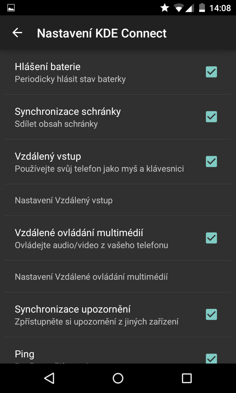

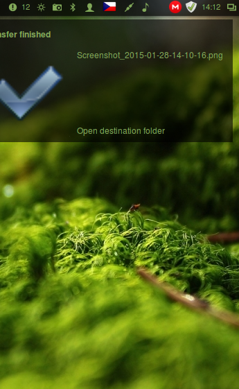

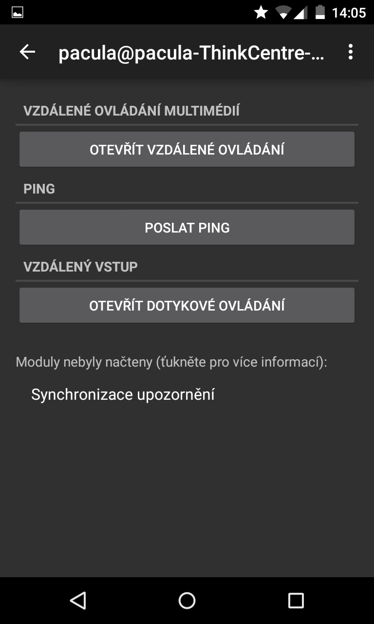

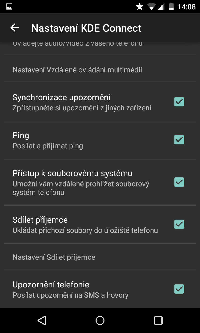

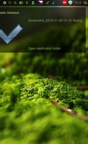

Program umí vzdálené ovládání pomocí myši, k dispozici je i virtuální klávesnice. Což já osobně ocením například u sledování filmů a absence bezdrátové klávesnice popřípadě myši 🙂 Dále si můžeme mezi zařízeními posílat soubory.

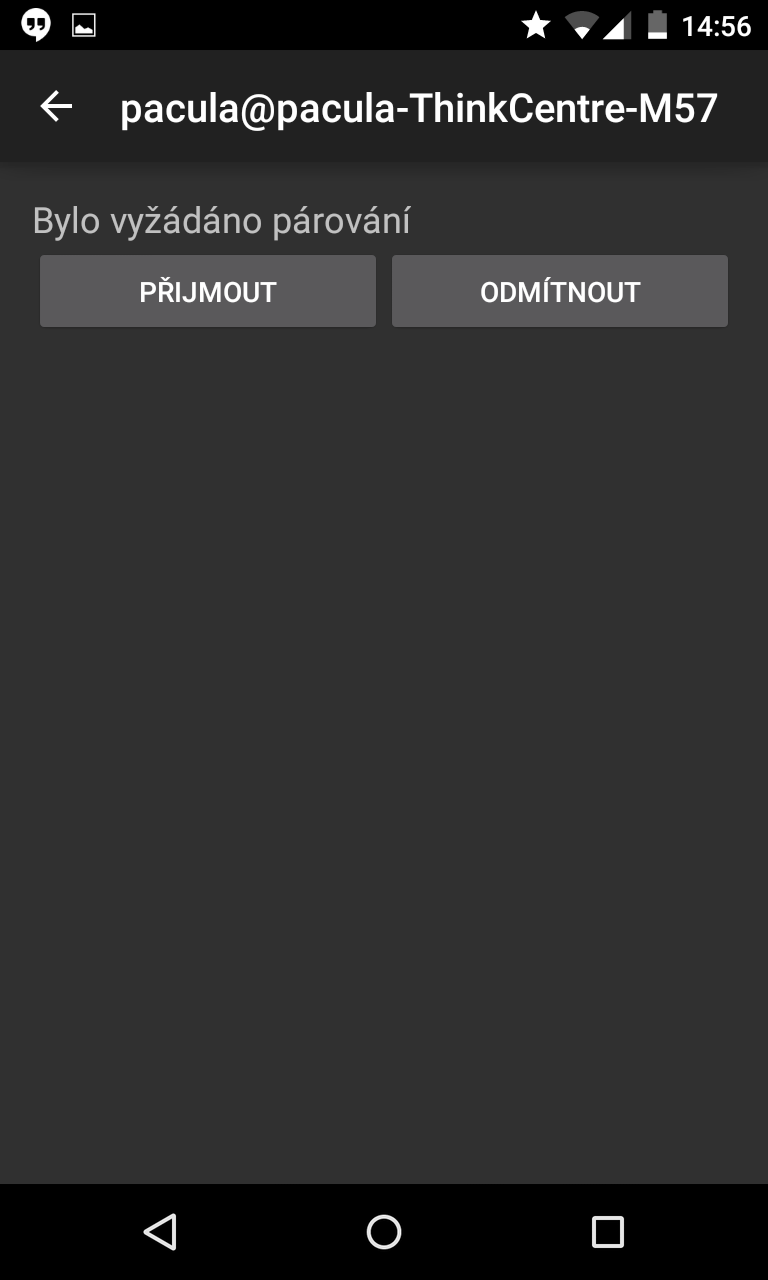

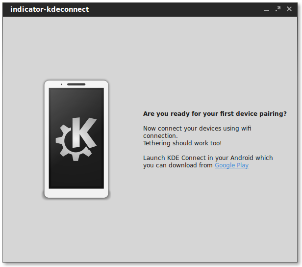

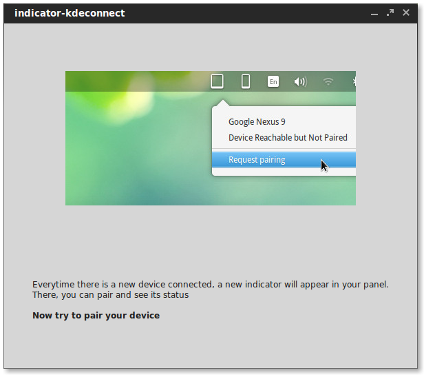

Abychom mohli naplno využít programu musíme nejdříve nainstalovat program KDE connection jak do našeho pécéčka, tak i do našeho chytrého telefonu. https://play.google.com/store/apps/details?id=org.kde.kdeconnect_tp. Dále si otevřeme terminál a zadáme příkazy:
| Příkazy terminálu: |
| sudo add-apt-repository ppa:vikoadi/ppa |
| sudo apt-get update |
| sudo apt-get install indicator-kdeconnect kdeconnect |
Dále program najdete jak ve Správci softwaru, tak i v Synapticu. Je jen na vás jakou cestu zvolíte.

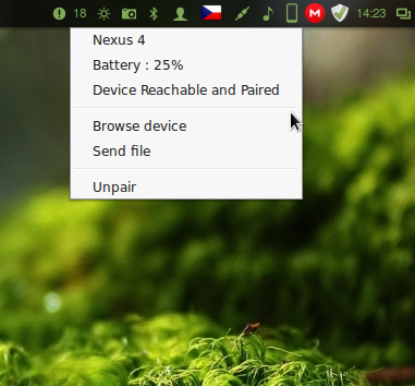

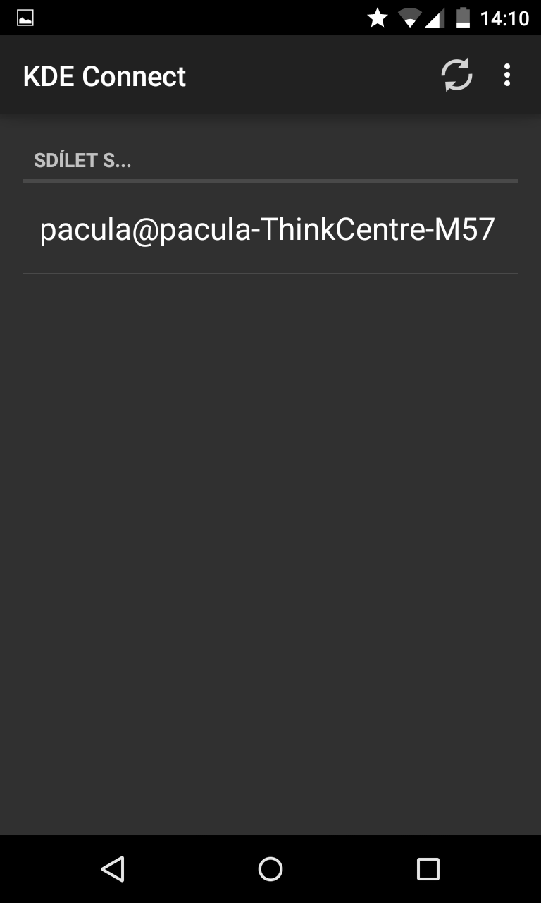

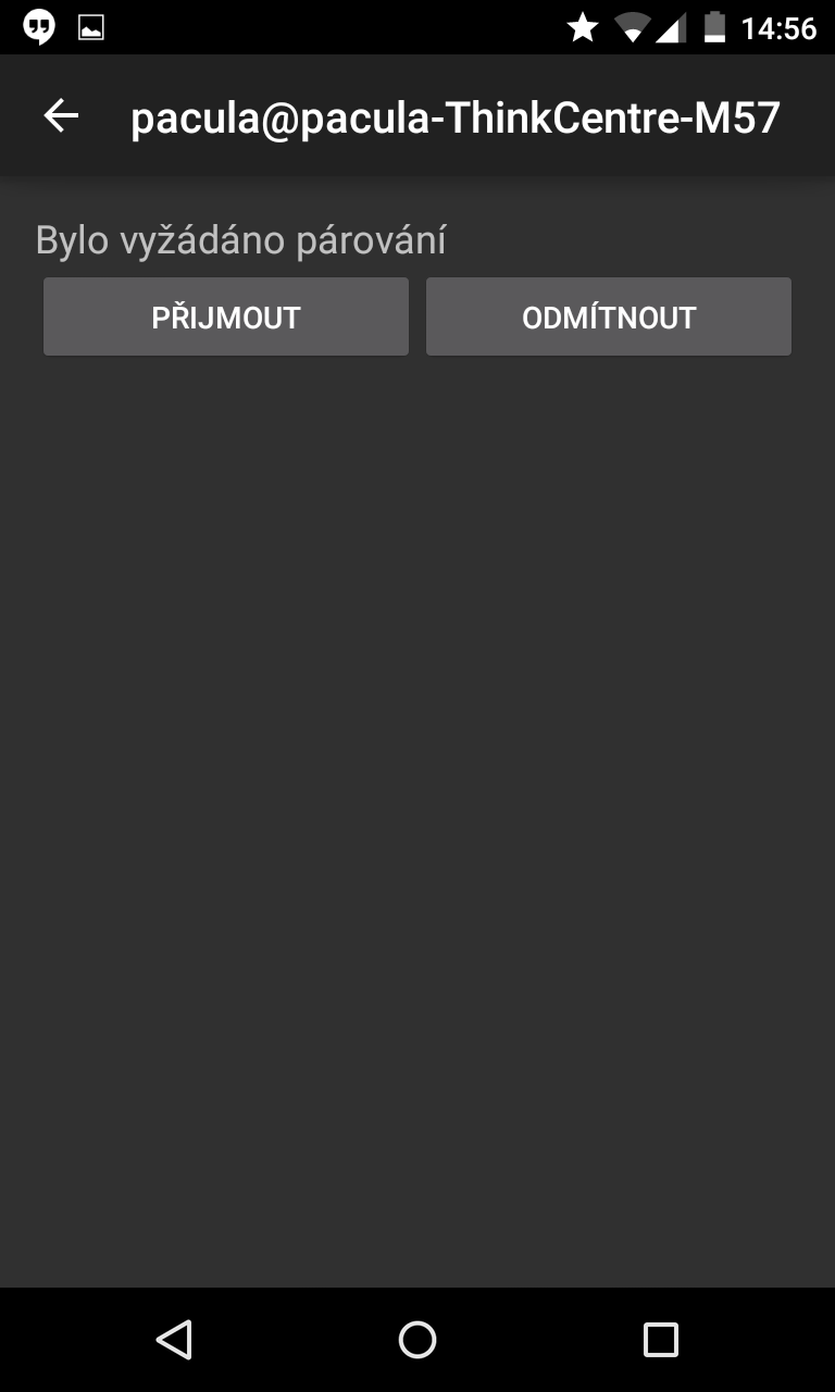

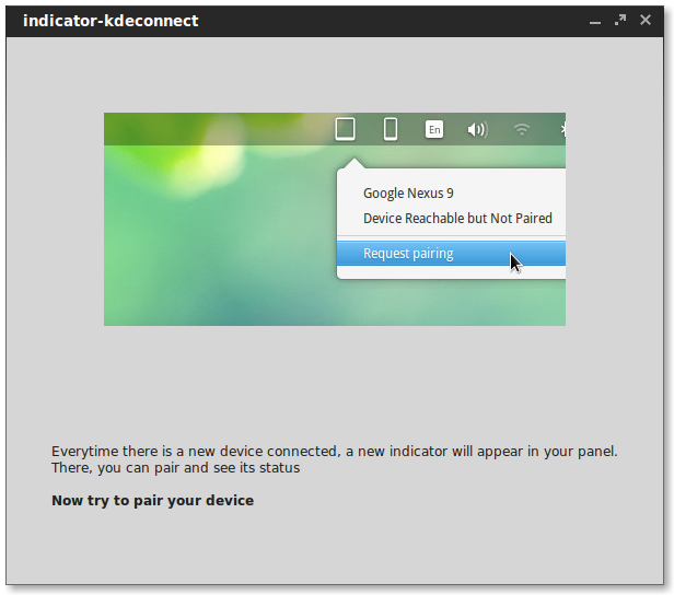

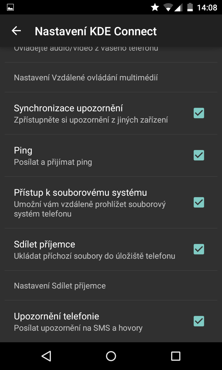

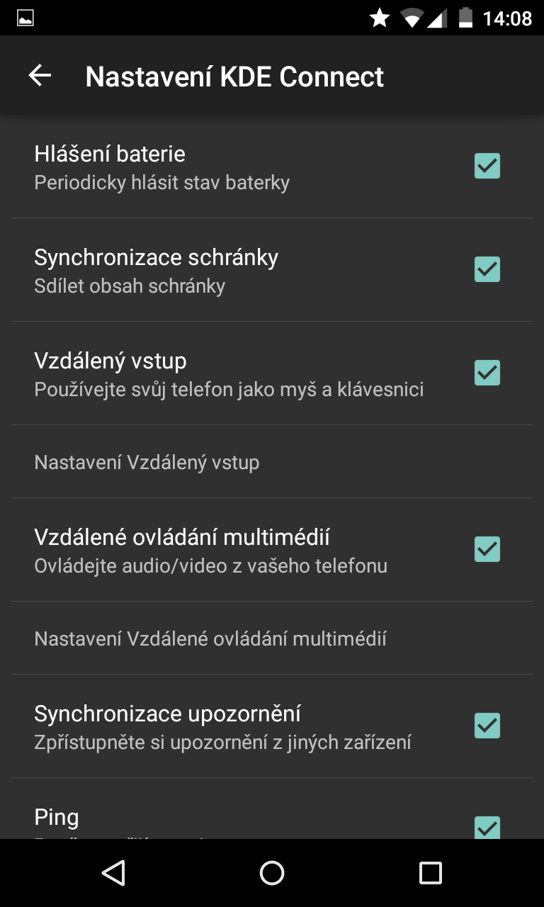

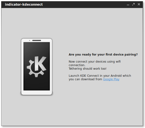

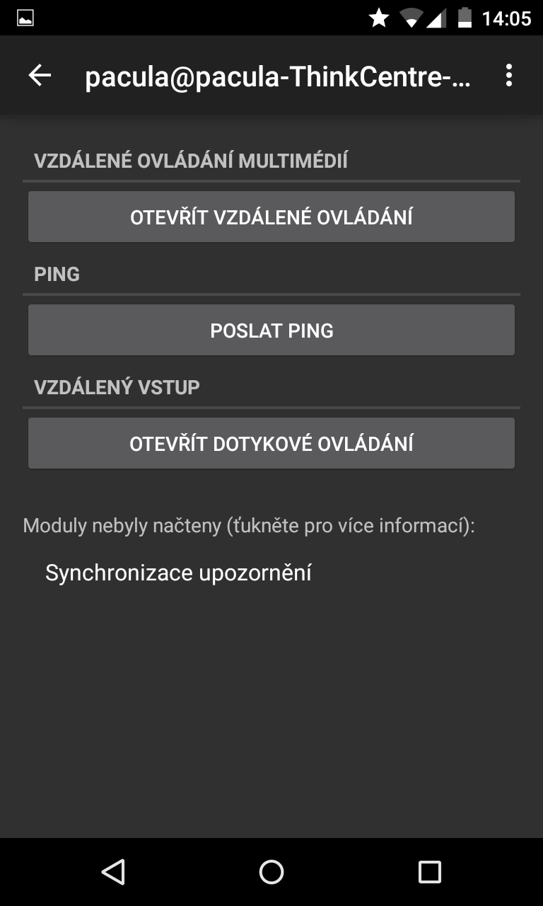

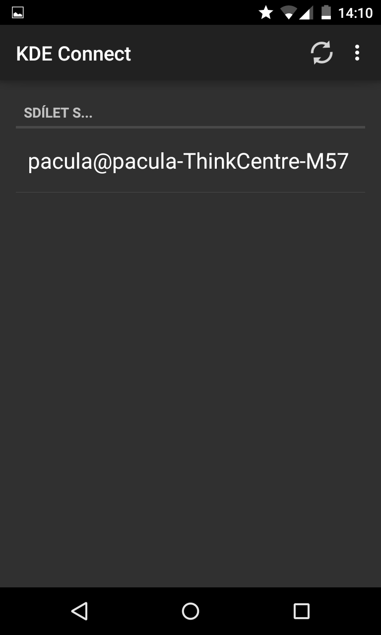

Níže si ukážeme několik obrázků. Ovládání je dle mě přehledné a intuitivní.

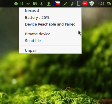

🙂 vidíte.. Program mi fungoval na mém Mintu 17 Cinnamon. Měl by tedy být pro všechna prostředí.. a deriváty Ubuntu.
Jinak Wi-fi adaptér by neměl být problém.. stačí být přihlášen do své sítě. 🙂
