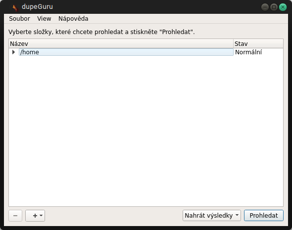

Poté, co jste učinili patřičná opatření, otevřete dupeGuru a měla by vás přivítat obrazovka pro výběr složky. Zde pak můžete přidat adresář pro skenování na duplicitní soubory.
dg2

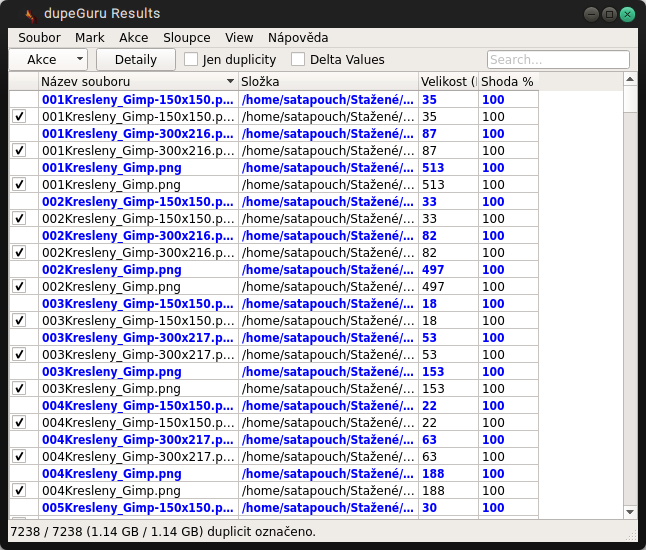

Poté, co jste vybrali adresář a zahájili kontrolu, dupeGuru zobrazí výsledky pro sloučení duplicitních souborů v seznamu.
dg3

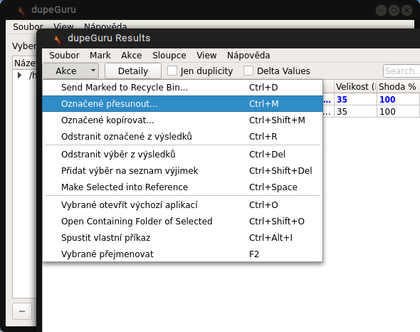

Všimněte si, že ve výchozím nastavení dupeGuru skenuje soubory na základě jejich obsahu, nikoliv jejich názvu. Chcete-li ale mít jistotu, že náhodou nesmažete něco důležitého, tak sloupec „Shoda“ zobrazuje percentuální přesnost algoritmu. Odtud si můžete vybrat duplicitní soubory, u kterých chcete provést tu kterou volbu a kliknutím na tlačítko „Akce“ si pak zobrazíte všechny dostupné akce.
dg6

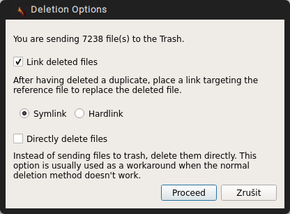

Volba možností je poměrně rozsáhlá. Stručně řečeno, můžete duplicity odstranit, přesunout je na jiné místo, ignorovat, otevřít je, přejmenovat nebo u nich dokonce spustit vlastní příkaz. Pokud se rozhodnete ty duplicitní odstranit, budete příjemně překvapeni dostupnými možnostmi jejich vymazání.
dg4
Nemusíte duplicitní soubory jen odeslat do koše nebo odstranit trvale, ale můžete si také vybrat zachování odkazu na původní soubor (buď pomocí relativního nebo absolutního odkazu). Duplicity budou vymazány a zůstane místo toho jen odkaz na původní soubor, čímž se ušetří spousta místa na disku. To může být zvláště užitečné, pokud jste soubory importovali nebo jedná-li se o výchozí soubory.

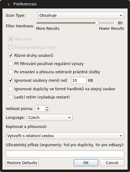

A konečně, v nabídce Nastavení si můžete plnit své požadavky na práci se soubory ve dvou vyhotoveních více než bohatě.
dg5
Zde si můžete vybrat různá kritéria pro skenování, založená buď na obsahu nebo na názvu souboru a určením hranic duplicity si stanovovat počet výsledků. Je možné také definovat vlastní příkaz, který si posléze můžete vybrat v akcích. Mezi nesčetným množstvím dalších menších možností je dobré si povšimnout, že ve výchozím nastavení program dupeGuru ignoruje soubory menší než 10 KB
