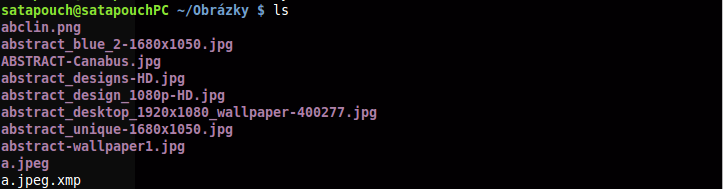

4. Jak zobrazit obsah adresáře?
Pro vypsání obsahu adresáře použijte příkaz ls. Pokud je příkaz bez argumentu, zobrazí se obsah tohoto pracovního adresáře.
Zde je příklad:
shell2
Chcete-li zobrazit obsah jiného adresáře, zadejte jeho název (pokud je to podadresář) nebo jeho absolutní cestu (pokud to není podadresář) jako argument příkazu ls.

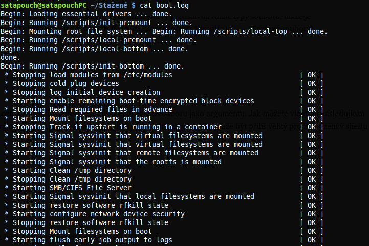

5. Jak zobrazit obsah souboru?
K zobrazení obsahu souboru použijte příkaz cat. Tento příkaz předpokládá zadání názvu souboru jako argumentu. Jak můžete vidět na následujícím obrázku, příkaz cat zobrazí obsah souboru boot.log. Nicméně, je zde omezení. Pokud je soubor velký, výstup může být příliš velký pro zobrazení v shellu příkazového řádku.
shell3
V tomto případě můžete použít použít příkaz less spolu s příkazem cat:
cat [název_souboru] | less
Symbol | se nazývá pipe a přesměruje výstup příkazu cat k příkazu less, což umožňuje, abyste procházeli obsah v daném souboru pomocí kláves se šipkami na klávesnici a mohli tak rolovat nahoru a dolů. Chcete-li ukončit takový režim zobrazení stiskněte klávesu Q.

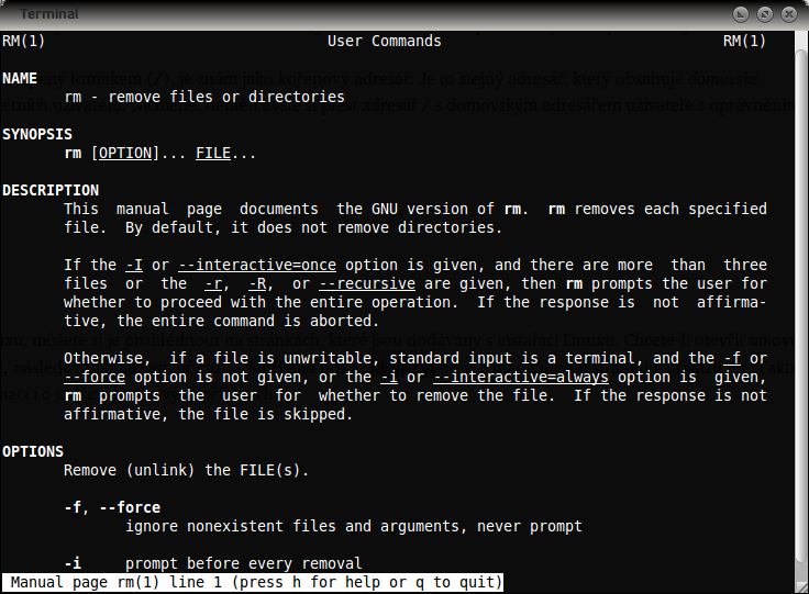

12. Co jsou to manuálové stránky?
Chcete-li se dozvědět více o příkazech v Linuxu, můžete si je prohlédnout na stránkách, které jsou dodávány s instalací Linuxu. Otevřít takovou manuálovou stránku lze zadáním příkazu man, následovaným názvem příkazu. Například příkaz man rm otevře manuálovou stránku k příkazu rm. Takto si můžete vyhledat mnoho užitečných informací i o dalších linuxových příkazech.
