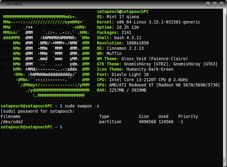

Než se pustíte do procesu zřízení odkládací prostoru, je nutné zkontrolovat všechny existující výměnné soubory, které mohou být povoleny ve VPS. Následující příkaz vás povede k požadovanému shrnutí:
sudo swapon -s
Výše uvedený příkaz musí vést k těmto výsledkům:
swap1
Pokud se zobrazí prázdný seznam, můžete si být jisti, že není povolen žádný odkládací prostor.

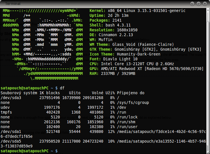

Jakmile jste si jisti, že neexistuje žádný aktivní swap prostor na virtuálním serveru, je třeba zkontrolovat množství prostoru na tomto serveru pomocí příkazu df. Odkládací prostor by měl zabírat cca 256 MB, což by znamenalo pouhých 8% na /dev/sda z typické 32GB kapacity serveru. Můžete tedy pokračovat v procesu následující sadou příkazů k dokončení prvního kroku.
