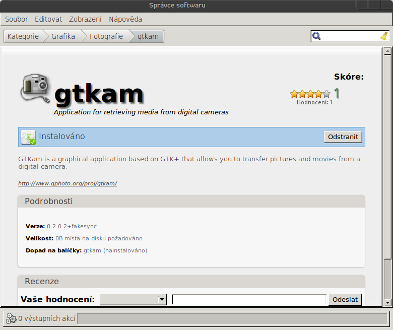

1.metoda: : Odinstalace pomocí Správce softwaru

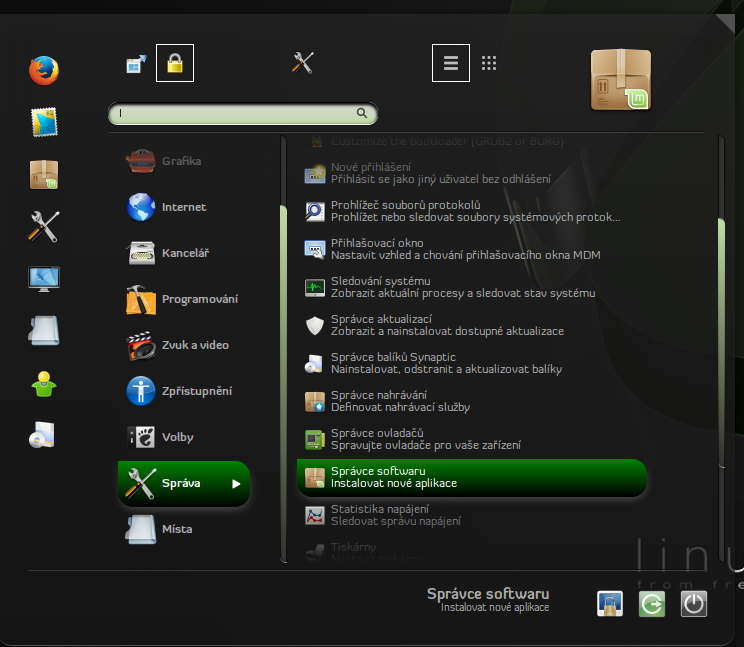

1.) Přejděte do Menu > Správa > Správce softwaru.
jop1

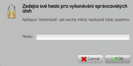

2.) V dialogovém okně zadejte své uživatelské heslo.
jop2
3.) Vyhledejte  aplikaci, kterou chcete odstranit. Poté na ní poklepejte tlačítkem myši a zvolte Odstranit.

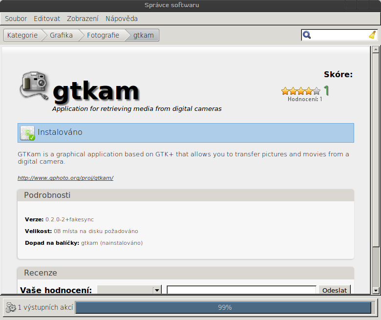

4.) Počkejte až se program, který má být odstraněn odinstaluje. To může nějakou dobu trvat a vy v dolní části okna vidíte samotný průběh odinstalace.

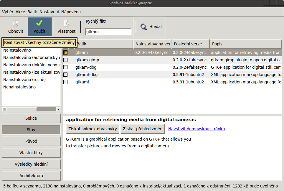

2. Metoda: Odinstalace pomocí správce balíčků Synaptic

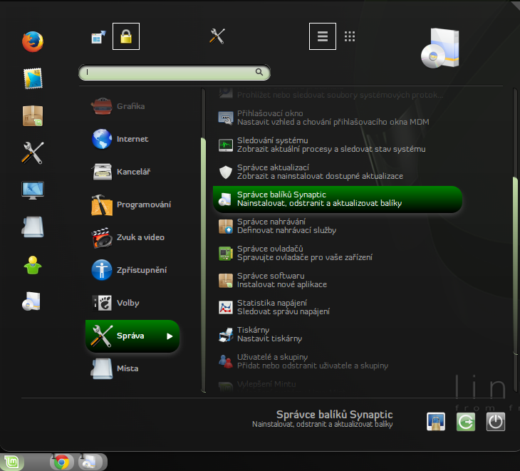

1.) Otevřete správce balíčků Synaptic – Menu > Správa > Správce balíků Synaptic. Opět budete dotázáni na vaše heslo.
jop5

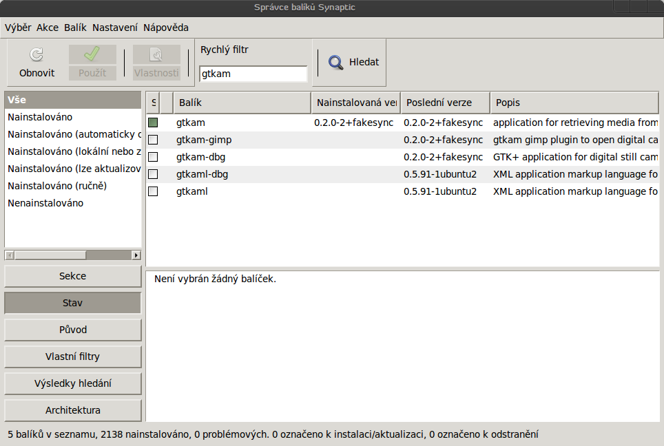

2.) Do vyhledávacího pole zadejte název softwaru, který chcete odinstalovat.
jop6

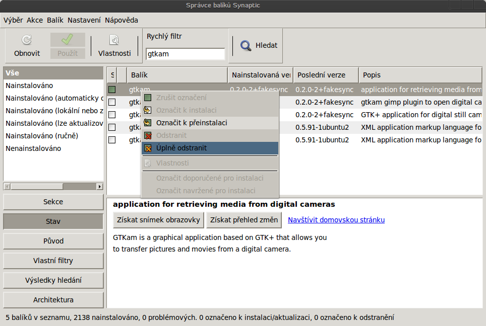

3.) Klepněte pravým tlačítkem myši na balíček, který chcete odinstalovat, a vyberte „Odstranit“ popř. „Úplně odstranit“ (odstraní i konfiguraci).
jop7
4.) Klepněte na tlačítko „Použít“, čímž realizujete všechny označené změny.
jop8

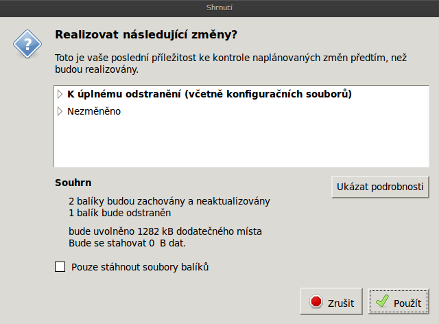

5.) Podívejte se na shrnutí. Toto je poslední příležitost podívat se na seznam balíčků, které mají být odstraněny, předtím, než se tak stane. Klepněte na tlačítko „Použít“.
jop9

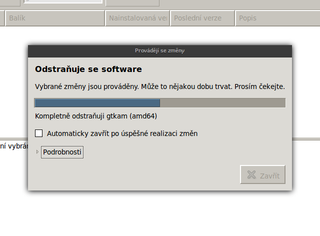

6.) Počkejte, až bude software odstraněn. Označené změny jsou nyní prováděny.
jop91

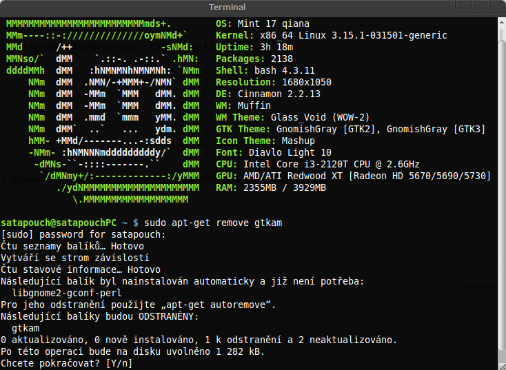

3. Metoda: Odinstalace z terminálu

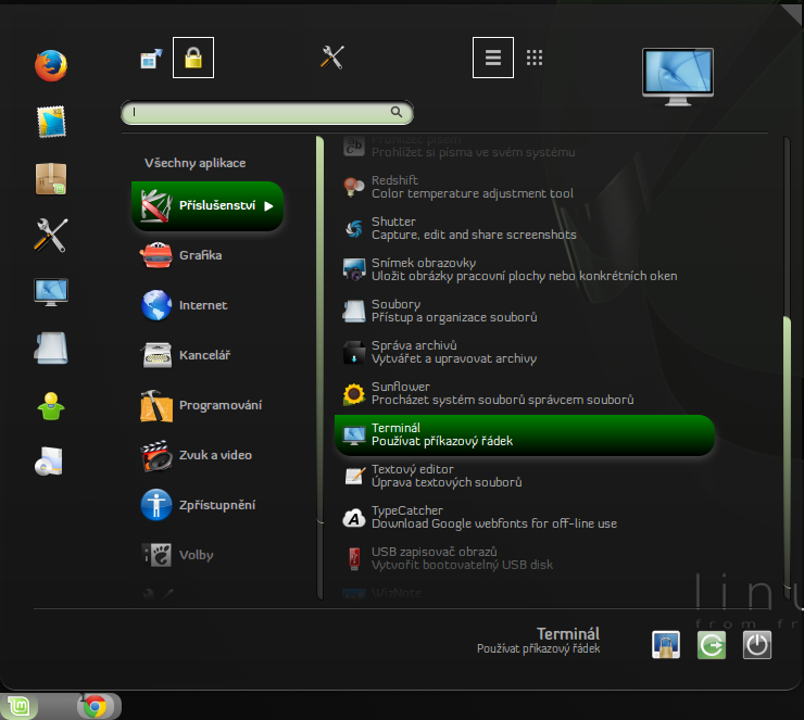

1.) Otevřete si terminál např. pomocí klávesové zkratky CTRL + ALT + T.
jop92
2.) Zadejte následující příkaz:
sudo apt-get remove název_aplikace
3.) Budete dotázáni na heslo. Zadejte jej (nebude se vám nic zobrazovat) a klikněte na klávesu „Enter“.
jop93
4.) V terminálu proběhne odinstalování dané aplikace, což poznáte podle toho, že na něm proběhne řada informací. Budete ještě muset odstranění balíčku potvrdit klávesou „Enter“.
jop94
