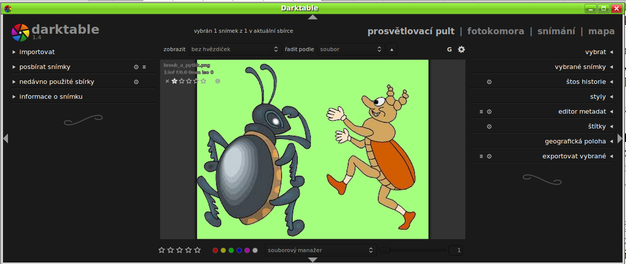

Další programy na editaci nebo tvorbu grafiky – LibreOffice Draw, rgbPaint, RawTherapee a Darktable; každý z nich vyžaduje zvláštní přístup a v případě posledního i delší praxi. Nebudu se zabývat konvertory a prohlížeči obrázků resp. organizátory sbírek. To už jsme na našem portálu publikovali a každý zvlášť; kdo má zájem, najde si.

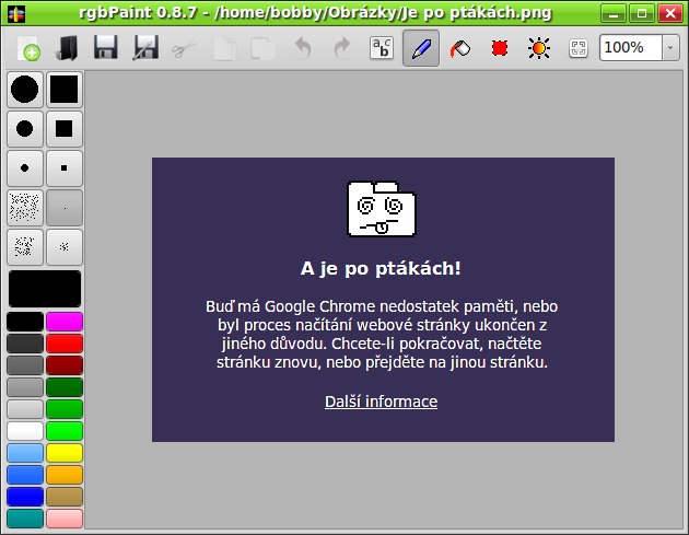

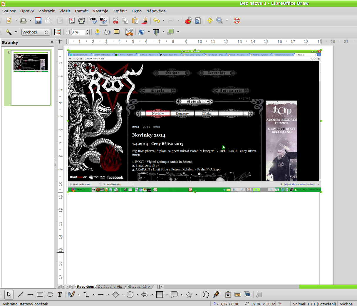

bs5_5Prostředí rgbPaint a LibreOffice Draw –>
