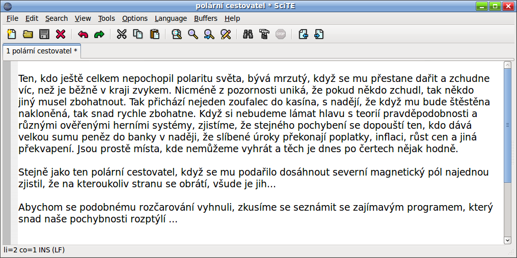

sci2
Na pohled sparťanské prostředí, no co bychom také od editoru chtěli. Potřebujeme psát, otevřít soubor, editovat soubor, programovat. Abychom si zase nedělali velké oči, tak je to všechno v angličtině, ale protože v tom mají prsty Japonci, tak podpora japonštiny a korejštiny nesmí chybět.

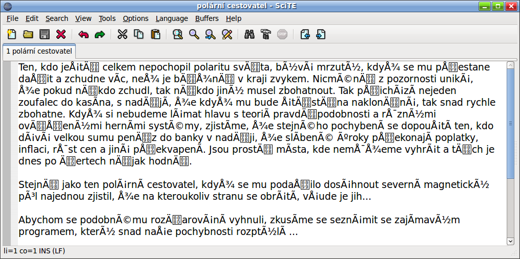

Co nás ovšem bude hodně zajímat je to, zdali si editor poradí s „našim“ kódováním. Moc tam toho na výběr nemá, ale UTF-8 tam je a funguje. Když vkládáte text s naší diakritikou, může se stát, že tam písmenka „ě,š,č,ř,ž“ budou zobrazena jako otazník nebo nějaká zrůda. Pokud ale editoru vnutíte UTF-8, kterou nemá jako default, tak se za chvíli bude chovat tak, jak potřebujete.

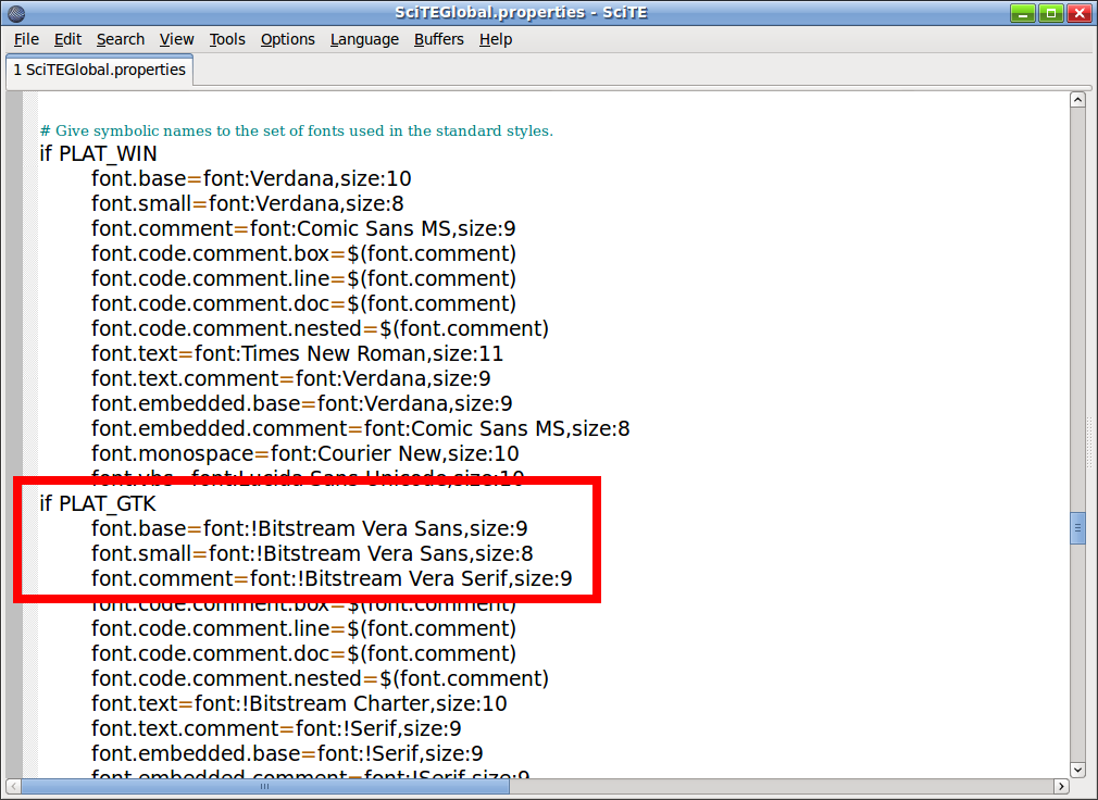

V následujících řádcích se dozvíme, jak to udělat, abychom si mohli upravit velikost (případně font) písma. Protože defaultní font je celkem vyhovující, tak změníme jen velikost písma z 9 bodů na 14. SciTE máme nainstalován v systému na adrese:
/usr/share/scite, tak si tam zajedeme a vyhledáme soubor SciTEGlobal.properties (což je prostý textový dokument). Protože jsme se při poznávání principů UNIXu a Linuxu už naučili, že VŠECHNO je v systému někde uložené jako text, tak jdeme na to !
Soubor SciTEGlobal.properties klepneme pravým myšítkem a zvolíme „Otevřít jako správce“. Budeme vyzváni k vložení hesla a po ověření se nám soubor otevře v editoru, kde si najdeme výraz:
if PLAT_GTK
font.base=font:!Bitstream Vera Sans,size:9
a změníme velikost písma (příkladně) na 14:
font.base=font:!Bitstream Vera Sans,size:14
Podobně si můžeme změnit velikosti i na následujících řádcích – pozorně se podíváme, o jaké položky se jedná, pokud to budeme jako písaři vůbec potřebovat. Já jsem si změnil ještě následující dva řádky. Celou tuto úpravu dělám jako root (správce), tak stačí jen soubor uložit a zavřít. Změna se projeví hned po spuštění editoru.
Poznámka: Protože pracujeme se systémovým souborem, měníme v tomto případě základní nastavení editoru. Pro všechny případy si udělejme kopii původního souboru přetažením souboru třeba na Plochu. Když všechno bude v pořádku a nebudeme ji víc potřebovat, v Koši je místa dost.
sci5
Na horním obrázku jsou úvodní řádky inkriminovaného souboru SciTEGlobal.properties
Možnosti editace textu si každý jistě rád ověří prakticky, celkem vzato editor SciTE je docela podařený a po doladění na svoje podmínky budete mít jistě důvod ke spokojenosti.

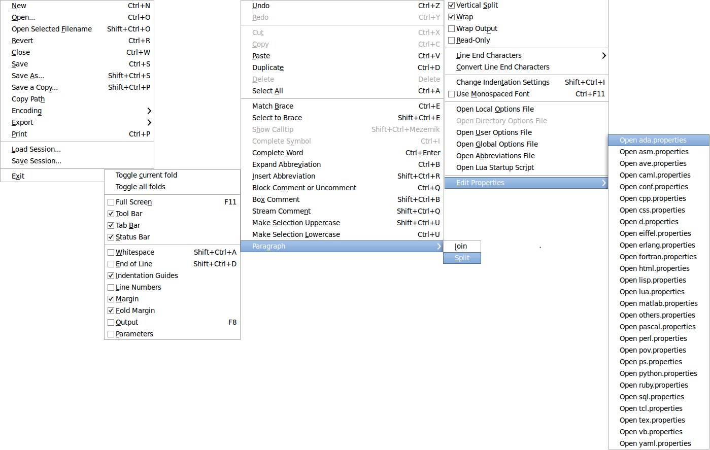

Ještě pár pohledů na vyskakovací menu, aby …
sci6
…no, co si budeme povídat …
A co dál ? Soubory si nemusíme nechávat v původním tvaru, klidně je můžeme vyexportovat a to hned do několika formátů: html, rtf, pdf, LaTeX a XML.

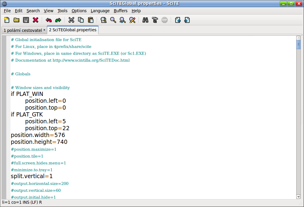

* Pokud se vám nelíbí, že SciTE se otevírá v malém okénku a vlevo nahoře, máme tu další prostor pro koumáky; zkusíme proto velikost a umístění tohoto otevíracího okna upravit. Opět jako správce a tentýž soubor; dole uvedené řádky jsou hned v úvodu souboru: SciTEGlobal.properties
# Window sizes and visibility
if PLAT_WIN
position.left=0
position.top=0
if PLAT_GTK
position.left=5
position.top=22
position.width=576
position.height=740
a změníme je následovně :
if PLAT_WIN
position.left=0
position.top=0
if PLAT_GTK
position.left=500
position.top=220
position.width=1000
position.height=600
A je to !!!
