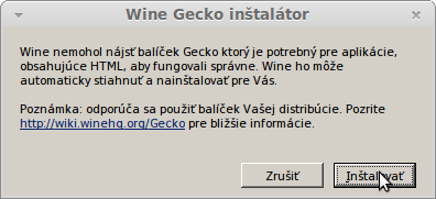

ak v systéme nie je wine-mono a wine-gecko, konfigurátor si ich nainštaluje

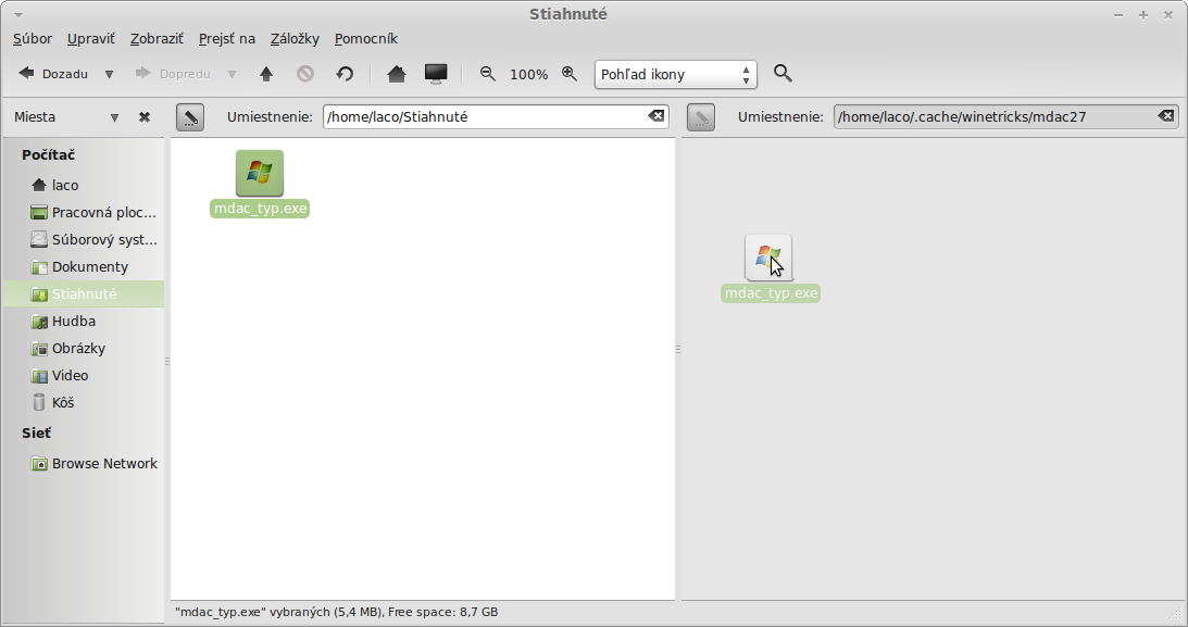

v prehliadači sa otvorí stránka z ktorej si stiahnite „mdac_typ.exe“, zároveň by sa malo otvoriť okno súborového manažéra v adresári /cache/winetricks/mdac27 (ak nie, otvorte si ho manuálne).
sem uložte (skopírujete ) stiahnutý súbor mdac_typ.exe a v termináli zadajte opäť príkaz:
winetricks jet40 mdac28
prebehne inštalácia – pozorne sledujte, na čo klikáte a sledujte aj terminál !

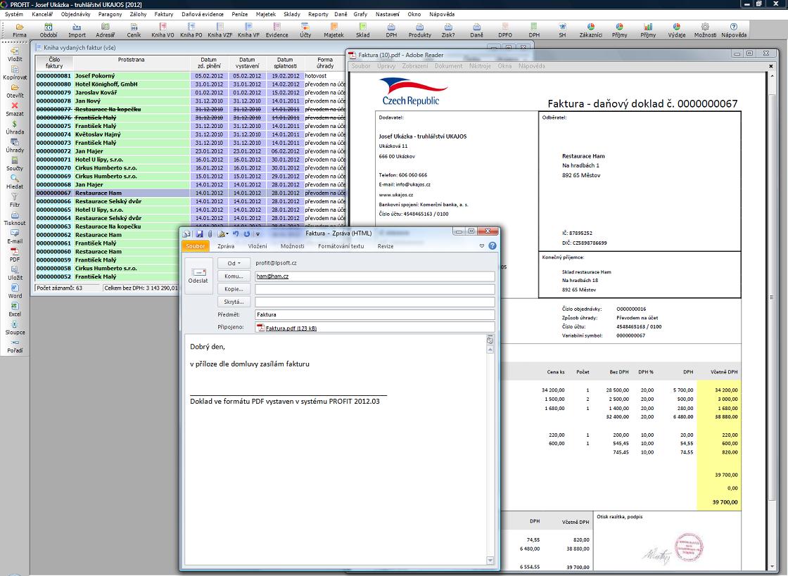

+ množstvo tlačových šablón, ktoré je možné upravovať (aj v iných jazykoch)
+ bezproblémová tlač na tlačiareň
+ obsahuje reporty a grafy
+ obsahuje modul Kniha jázd
+ obsahuje modul Dane (iba pre Českú republiku)
+ Semafor Cribis – vyhľadávanie podnikateľských subjektov v online databáze (iba pre Českú republiku)
+ softvér je spustiteľný aj z USB disku
– nefunguje tlač do .pdf
– nefunguje export do .xls/.ods
– odoslanie emailom funguje s chybami
