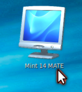

dmg1
Zůstává jen pozavírat všechna okna a spustit si z Menu > Ovládací centrum > Vzhled > Předvolby vzhledu > Motiv > Upravit… > Upravit motiv > Kurzor > DMZhaloO > Velikost: Velký
Výsledek našeho snažení hned vidíme: Máme velký bílý kurzor s oranžovou aurou, který se mění podle situace na „pacičku“, hodiny nebo na animovanou šipku, když najedeme na okraj okna. Když jsme např. v textovém editoru, tak je to ten druhý kurzor ve tvaru „I“ profilu. Vypadá pěkně a je dobře vidět. V jiné inkarnaci jako v šipce se mi pro vás bohužel „vyfotografovat“ nenechal…
