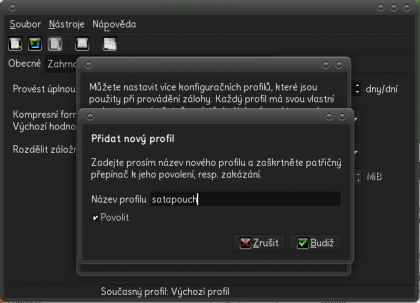

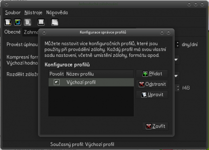

Při prvním otevření nemá  SBackup žádné uživatelské profily. K dispozici je pouze výchozí profil, který nemůže být odstraněn. Chcete-li vytvořit nový profil, přejděte na Nástroje > Správce profilů. Před pokračováním se vám otevře toto okno:
1707__420x340_sback2

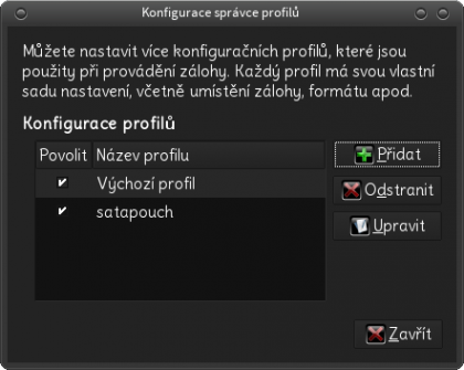

Klepnutím na tlačítko Přidat vytvoříte nový profil, mně dovolte, abych si profil pojmenoval „satapouch“.
1708__420x340_sback3

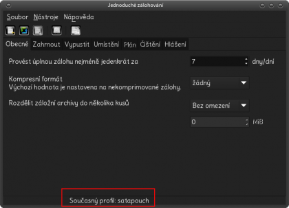

Nyní máte nový profil vytvořen. Pokud jej chcete editovat, vyberte daný profil a klepněte na tlačítko Upravit.
1709__420x340_sback4
Po přepnutí do profilu „satapouch“ vše vypadá takto:
1710__420x340_sback5
Nicméně můžete použít výchozí profil a ten si upravit dle svých požadavků.

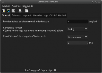

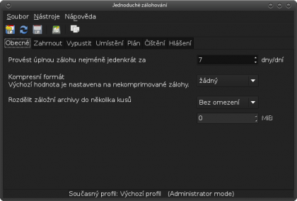

Karta Obecné
Na kartě Obecné můžete definovat, jak často chcete vytvořit úplnou zálohu. Ve výchozím nastavení má toto SBackup nastaveno na 7 dní. Dále si zde můžete nadefinovat formát komprese pro záložní soubor.
1712__420x340_sback7

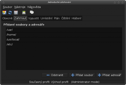

Karta Zahrnout
Už název této karty vysvětluje, k čemu slouží. Zde si můžete přednastavit soubory či složky, které chcete zálohovat pomocí nástroje SBackup. Vybrat si můžete buď jednotlivé soubory nebo i celé složky pro zálohování.
1713__420x340_sback8

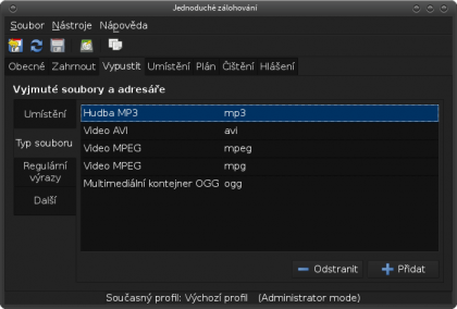

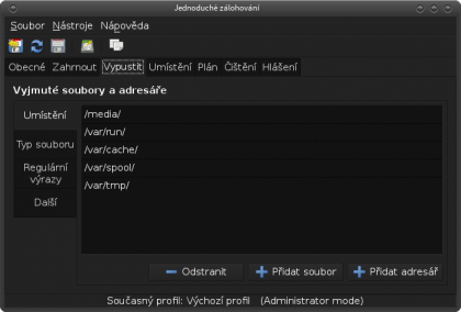

Karta Vypustit
Podobně jako na kartě Zahrnout si můžete nadefinovat soubory/složky k vyloučení ze zálohovaní. Stačí si vybrat umístění souborů/složek, které chcete vyloučit ze zálohování. Ve výchozím nastavení má SBackup nastaveno vyloučení složek /media/var/run/,  /var/cache/,  /var/spool/ a /var/tmp/.
1714__420x340_sback9

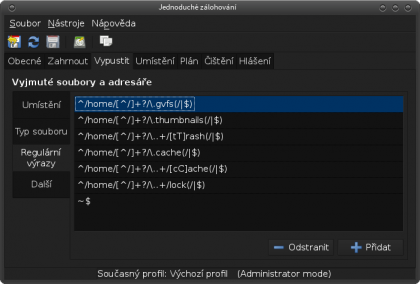

Dále můžete ze zálohování vyloučit i formáty souborů, jako např. MP3 nebo AVI atd. Ve výchozím nastavení má SBackup nastaveny pro vyloučení soubory MP3, AVI, MPEG, MKV a OGG.
Pokud chcete nějaký formát přidat pro zahrnutí do zálohy, vyberte jej a klepněte na tlačítko Přidat, čímž jej přidáte do zálohování. Naopak, pokud chcete přidat některé formáty souborů ze seznamu vyloučit, stačí je rovněž nadefinovat kliknutím na tlačítko Přidat.
1715__420x340_sbacka
Dále ve výchozím nastavení SBackup nebude zálohovat složky .gvfs, .thumbnails, .trash, .cache a další.
1716__420x340_sbackb

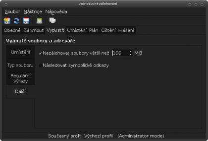

Také můžete vypustit ze zálohy soubory/složky dané velikosti. Já jsem vyloučil soubory a složky, které jsou větší než 100 MB.

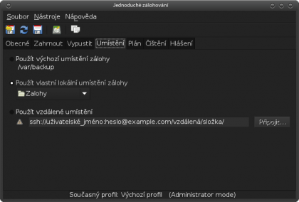

Karta Umístění
Zde si nastavte cestu, kam chcete uložit záložní soubor. Jak jsem se zmínil výše, můžete zálohovat soubory/složky buď na místní pevný disk nebo externí umístění, jako FTP, NAS atd. Já budu ukládat své zálohy do adresáře /home/satapouch/Zalohy.
1718__420x340_sbackd
Poznámka: Ujistěte se, že v cílovém umístění je dostatek volného místa pro uložení zálohy.

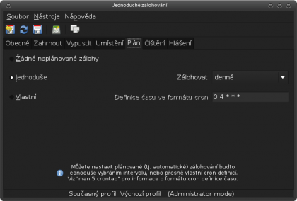

Karta Plán
V této sekci si můžete naplánovat zálohování ve vámi zvoleném čase. Klikněte na tlačítko Jednoduše a vyberte typ zálohování – hodinově, denně, týdenně a měsíčně.
1719__420x340_sbacke
Pokud ovládáte příkazy crontab, vyberte možnost Vlastní a definujte cron. Pokud vyberete denní typ zálohování, tak úloha bude vytvořena v adresáři /etc/cron.daily/.

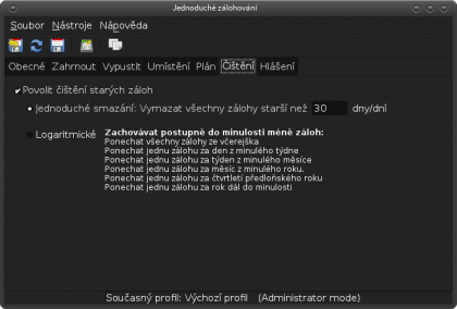

Karta Čištění
Na této kartě máte možnost nastavit si odstranění záložních souborů po určité době. Ve výchozím nastavení budou vaše záložní soubory smazány po 30 dnech.
1720__420x340_sbackf

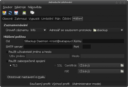

Karta Hlášení
Tato karta je poslední  v aplikaci. Odtud si můžete nadefinovat příjem zprávy o dokončení zálohování přímo do vaší e-mailové schránky. Zadejte svůj mail, adresu SMTP serveru, uživatelské jméno a heslo a klikněte na tlačítko Otestovat nastavení e-mailu. Pamatujte, že před testem mailu je třeba uložit nastavení klepnutím na tlačítko Uložit konfiguraci na panelu nástrojů. Po ukončení testu by se vám měla zobrazit zpráva „Test úspěšný„.
1721__420x340_sbackg

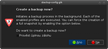

Spuštění zálohování
Chcete-li spustit zálohování, klepněte na tlačítko Vytvořit zálohu nyní na nástrojové liště aplikace SBackup. Otevře se nové okno a v něm klepněte na tlačítko Ano pro vytvoření zálohy.
1722__420x340_sbackh

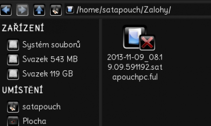

Proces zálohování se následně spustí na pozadí. Můžete sledovat průběh zálohování prostřednictvím indikátoru stavu se zobrazuje v oznamovací oblasti.
Po dokončení zálohování, zavřete SBackup a zkontrolujte, zda je daná záloha v cílovém adresáři. V mém případě je cílový adresář /home/satapouch/Zalohy.

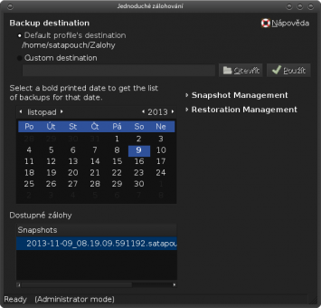

Obnovení ze zálohy
V terminálu zadejte příkaz:
sudo sbackup-restore-gtk
V okně SBackup restore vyberte datum pro získání seznamu dostupných záloh a vyberte tu, kterou chcete obnovit. Klikněte na daný soubor v podokně obnovení a následně klepněte na tlačítko Obnovit nebo klepněte na tlačítko Obnovit jako… .
1724__420x340_sbackj
Nyní budou data obnovena z vybraného záložního souboru do původního nebo do vámi vybraného umístění.
