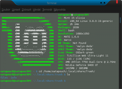

Nejprve si tedy spusťte terminál (např. klávesovou zkratkou Ctrl + Alt + T). Ve vašem domovském adresáři zadejte níže uvedený příkaz:
cd /.local/share/Trash
1571__420x340_vysyp1
V adresáři Trash (Koš) zadejte příkaz „ls“ pro vypsání seznamu jeho obsahu:
ls

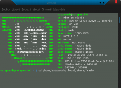

Na obrázku výše vidíte, že se v koši nachází další dva adresáře. (Nejsem si jist, zda to víte, proto to uvádím). Všechny tyto adresáře vykonávají na pozadí speciální funkce, které v GUI koši nejsou vidět.
Všechny soubory či složky, které chcete odstranit, se aktuálně nachází ve složce files.

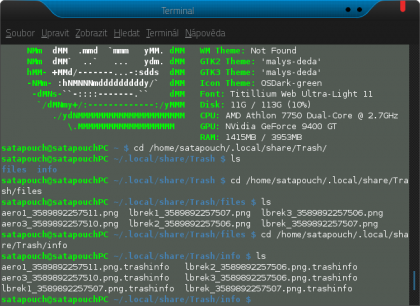

1573__420x340_vysyp3
Složka Info vám dává přehled nebo seznam všech souborů, které prošly adresářem files v Trashi (Koši) nebo jsou v něm aktuálně umístěny při vašem přihlášení.

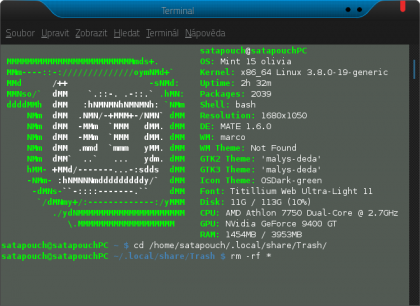

Nyní, protože už víme, že vše, co v koši je, je právě to, co chceme odstranit, můžeme rychle spustit příkaz pro smazání toho všeho (včetně zmíněných dvou adresářů):
rm -rf *

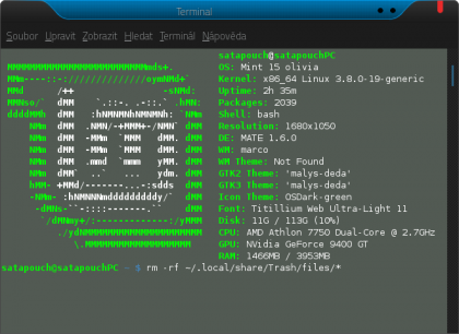

Také můžete spustit příkaz v každém z výše uvedených adresářů tak, že jednotlivě zadáte tyto příkazy:
rm -rf ~/.local/share/Trash/files/*
nebo
rm -rf ~/.local/share/Trash/*

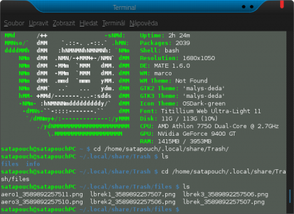

1576__420x340_vysyp6
Poznámka: Tyto dva adresáře jsou systémové, takže se obnoví vždy, když něco zahodíte do koše. Můžete si to ověřit zopakováním výše uvedených kroků po každém přesunutí něčeho do koše.
