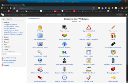

1617__420x340_webmin1

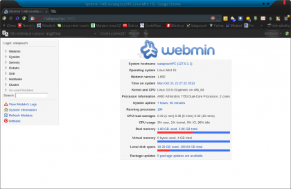

Připojení k Webmin
Po instalaci si nástroj můžete vyzkoušet tak, že ve vašem webovém prohlížeči přejdete na adresu https://[vaše hostname]:10000/. Vaše hostname zjistíte zadáním příkazu v terminálu:
hostname
Pokud vše funguje jak má, měli byste vidět webové rozhraní pro Webmin.
1618__420x340_webmin2
