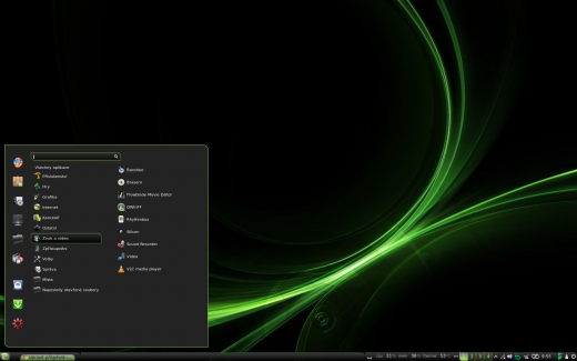

1610__520x440_cin2_2
Já jsem vše provedl, jak popisuji výše a Cinnamon 2.0 šlape, jak má. Jeho nové funkce a vylepšení rozhodně stojí za trochu toho rizika, že si zbourám systém. Zkušení uživatelé jistě vědí, jak to případně napravit.
