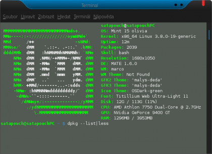

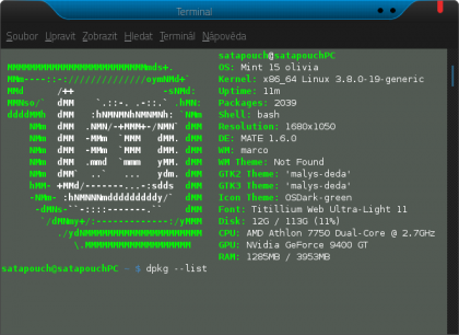

dpkg –list
Zobrazí se všechny nainstalované balíčky.
1562__420x340_remove1
Nebo
dpkg –list|less
Kdy je můžete snadno procházet pomocí uživatelských klíčů.
1563__420x340_remove2

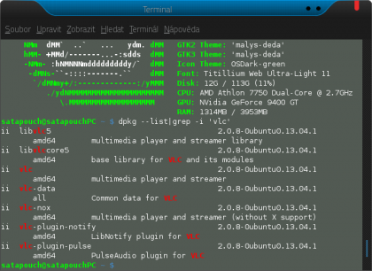

Nebo pokud znáte název balíčku, můžete použít příkaz „grep“, který vyhledává danou aplikaci pomocí níže uvedené syntaxe:
dpkg –list|grep -i ‚nazev_balicku‘
Příklad vyhledání VLC  přehrávače.
1564__420x340_remove3

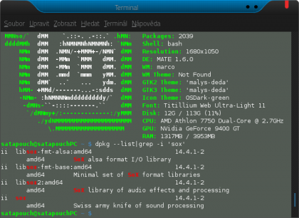

3.. Vyhledejte jméno balíčku, který chcete odebrat. Já použiji Sox.
1565__420x340_remove4

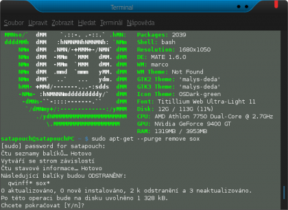

5.. Chcete-li odstranit balíček i s konfiguračními soubory, zadejte:
sudo apt-get –purge remove <nazev_balicku>
Například pro odstranění balíčku s názvem sox  a všech jeho konfiguračních souborů:
sudo apt-get –purge remove sox
