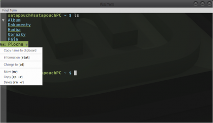

1. Chytré textové menu
Většina terminálových emulátorů má schopnost rozpoznat určité typy vstupů / výstupů, jako je například rozpoznání URL adresy v textu a umožnit její otevření ve webovém prohlížeči. Jsou zde však i jiné možnosti, schopné rozpoznat cesty k jednotlivým souborům a ty pak můžete otevřít pouhým kliknutím.
Přestože Final Term přímo nemá tuto funkci, umožňuje vám kopírovat / přesouvat / mazat i několik souborů (či složek) a provádět s nimi související úkoly, jak vidíte níže.
1221__420x340_ft2

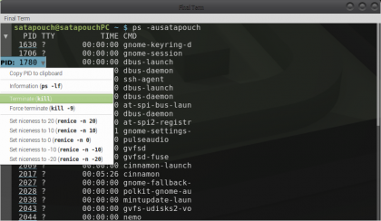

Pokud zadáte např. příkaz ps, tak Final Term má schopnost rozlišit PID (Process ID) od ostatních čísel a když na něj kliknete, otevře se nabídka, která vám umožní např. dokončit příkaz, dále kopírování do schránky, vyhledání PID pomocí argumentu -lf a měnit tak priority.
1222__420x340_ft3

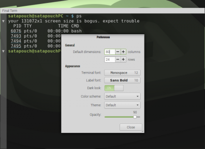

7. Snadná konfigurace
Final Term přichází s jednoduchým oknem Preferences, ve kterém si můžete změnit výchozí velikost písma, barevné motivy a průhlednost.
