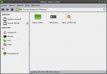

Je velká chyba, že řada lidí se ani nesnaží skrýt a chránit svá data před cizíma očima. Myslím, že jedním z důvodů může být i fakt, že nikdy neslyšeli o steganografii, vědě na skrývání informací. V tomto článku se nebudeme steganografií zabývat do detailu, jen vám předvedeme, jak skrýt vaše soubory do obrázku. Zní to zajímavě, že? Tato metoda umožňuje bezpečný přenos vašich dat, přičemž bude pro třetí stranu dost těžké vůbec odhalit, zda a co vlastně něco přenášíte. Co je tedy potřeba, abyste ukryli soubory v obrázku? Musíte mít obrazový soubor, soubory, jež chcete ukrýt a terminál. Vše co potřebujete, vidíte na obrázku.

Než se dáte na vlastní ukrytí, vytvořte si zip archiv ze souborů, které chcete ukrýt a otevřete terminál, jak vidíte na dalším obrázku.

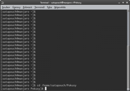

načte do obrázkového souboru nejprve tajny_soubor.zip a spojí jej s obrázkem. Otevřete tedy adresář, ve kterém máte soubor, (v mém případě /home/satapouch/Pokusy), takže příkaz bude:
cd /home/satapouch/Pokusy
a stiskněte klávesu Enter.

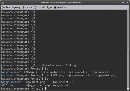

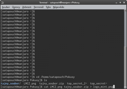

1080__420x340_steg3
Nyní se ujistěte, že jsou všechny tajné soubory v adresáři pomocí příkazu:
ls
který vypíše všechny soubory a podadresáře uvnitř složky a zkopíruje názvy souborů textových dokumentů, neboť je budete potřebovat v při zadání dalšího příkazu. A teď je čas ukrýt zip archiv do našeho obrázku.

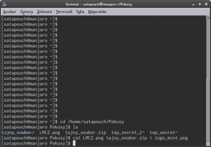

1081__420x340_steg4
Vysvětlení příkazů na výše uvedeném screenu.

Příkaz
cat
obrázek a ZIP soubor do nového souboru logo_mint.png (můžete zadat libovolný název)

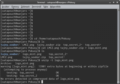

Nyní je čas, aby náš příběh dospěl ke šťastnému koneci. Stiskněte Enter, čímž vytvoříte nový soubor. Nový soubor je logo_mint.png a vypadá jako běžný obrázkový soubor. Když v něm ale zadáte příkaz
unzip
rozbalí se zip archiv, který je uschován uvnitř obrázku.
1082__420x340_steg5
Příkaz
ls
vypíše všechny soubory v adresáři, včetně nového souboru logo_mint.png.

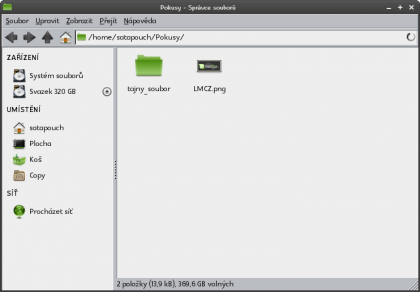

1083__420x340_steg6
Soubor, který je pro nás důležitý, je logo_mint.png, protože naše tajné soubory jsou v něm ukryté, a tak můžete další soubory klidně odstranit. Vypadá to jako normální soubor PNG, otevře se jako obrázek, ale při použití příkazu
