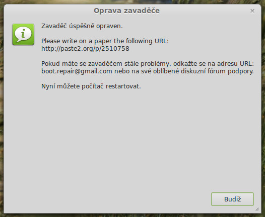

Pokud je oprava úspěšná, dostanete tuto zprávu:
…a můžete restartovat
